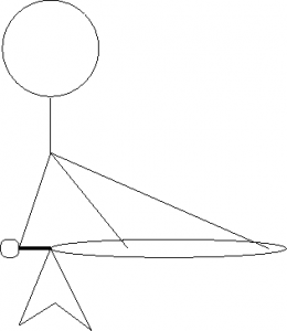

Шарик крутит именно потому что у него форма с минимальным сопротивлением вращению - если к боксу прикрепить пенопластовое крыло метра два размахом, оно будет довольно заметно сопротивляться вращению.
А чтобы это все сделать управляемым, можно это крыло тщательно уравновесить и поворачивать сервой, естественно для упрощения можно в одну сторону выставить крыло-плавник а в другую сам бокс с оборудованием.
На совсем уж большой высоте конечно усилие можно создать только реактивным способом, то есть отталкиваться от какой-то массы, и это действительно может быть второй бокс, а может быть реактивное сопло с как можно большим расстоянием от оси, и какой-то способ создания давления (компрессор?).
Да, и естественно не забываем что вся эта система это по сути маятник который подвешен к шарику, то есть чтобы бокс меньше качало, или хотя-бы качало с меньшей частотой, естественно расстояние от шарика до оси должен быть побольше, плюс желательно чтобы подвес был нежестким и неупругим а нелинейно упругим (помните в школе объясняли что линейным сопротивлением нельзя полностью удавить колебания).
 Размер файла:  4.32 KB
 Просмотрено:  30960 раз(а)

PS вращение, точнее ориентацию я бы детектировал не акселерометром а датчиком направления магнитного поля (электронным компасом), или несколькими широкоугольными фотодатчиками по направлению на самый яркий объект - Солнце.
А вот насчет качания вероятно действительно акселерометр рулит, хотя тоже есть смысл продумать использование пирометров - они надежно должны видеть горизонт по разнице температур между небом и землей.
Удача- подготовленный успех!

Pova писал(а):
Насчёт качания не уверен, что мы сможем что-либо сделать...
Ну хотя-бы уменьшить частоту колебаний существенным удлинением эквивалентного маятника подвеса - нынешний подвес был совсем уж коротенький!
