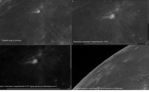

Друзья, коллеги, помогите разобраться!
Уже второй раз сталкиваюсь с такой фигнёй: при сохранении стека в программе AviStack2 в формате Fit заметно режется гистограмма.
Самое интересное в том, что если на изображении нет края лунного диска (чёрного фона), всё сохраняется нормально, но если значительного чёрного поля нет, то сильно повышается контраст, минимальная яркость на стеке приводится чуть ли не к абсолютному нулю! Сохранение в формате TIFF даёт нормальные результаты. См. вложение, где я объединил кадр из ролика, результаты сложения, сохранённые в TIFF и FIT, открытые в программах деконволюции для центра и края Луны.
Отмечу, что все ролики этой сессии, а я снимал мозаику полной Луны, были отсняты с одинаковыми параметрами и обрабатывались и сохранялись одинаково, в пакетном режиме.

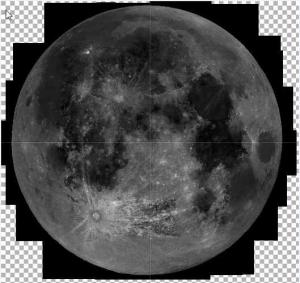

В результате, при сложении мозаики в PtGui программа не смогла справиться с такими перепадами яркости фрагментов даже при применении оптимизации (См.вложение 2, Snap7), на изображении остались значительные перепады яркости.
Мистика какая-то! Никто с таким не сталкивался? Может подскажете решение. Решение-то есть: сохраняться в Tiff, но не очень хочется навсегда отказываться от Fit.

В обрезке гистограммы, вероятно, виновата программа, в которой сложенный FIT открывается для последующей обработки.

Юра, об этом я подумал в первую очередь, но при открывании стека в разных программах: DStation, MaximDL, AstraImage... наблюдается абсолютно одинаковая картина - везде обрезано Sad . Из этого я сделал вывод, что обрезка произошла на этапе сохранения, в AviStack2/

Тогда не знаю, Авистеком давно не пользовался. Нужно сохраняться в TIF16 и этого будет достаточно...

Сохранять и обрабатывать в Tiff - не проблема. Просто интересно было бы разобраться в причинах.
