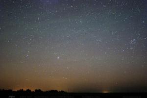

Добавлено: Вс Сен 09, 2012 01:09    Заголовок сообщения: Ответить с цитатой
Як абяцаў, нарэшце я схадзіў на працу:). Яшчэ раз апрацаваў адзін з ранейшых здымкаў. На гэты раз не толькі не прыглушаў зялёны, а яшчэ і моцна насыціў усе колеры. Апынулася, што атмасфернае свячэнне было не толькі справа, але і злева на здымку.

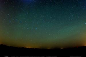

Добавлено: Вс Май 19, 2013 15:58    Заголовок сообщения: Ответить с цитатой
Во время мониторинга ПС в ночь 17-18 мая наблюдалось атмосферное свечение:

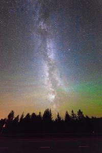

Добавлено: Ср Авг 07, 2013 13:24    Заголовок сообщения: Ответить с цитатой
6-7 августа:

Добавлено: Ср Авг 07, 2013 13:34    Заголовок сообщения: Ответить с цитатой
Ага, і я бачыў. І таксама на поўначы.
