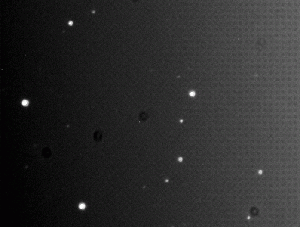

Доброе утро!
Друзья, подскажите, пожалуйста, в чем может быть причина подобного поведения при калибровке - после применения флета остаются легкие следы от пылинок? Пример на анимации. Там на кадрах кусок лайта, калиброванного лайта и флета.
Не связано ли это с тем, что у меня происходит перефокусировка в процессе сьемки? То есть реально на флете и лайте положение фокусера может быть разным.
Very Happy
Конечно так нельзя.

А как быть в случае автоматизации? За ночь нужно не раз перефокусироваться...
Добавлено: Вт Сен 29, 2015 11:09    Заголовок сообщения: Ответить с цитатой
А с чем связана необходимость перефокусировки?
Пыль кстати довольно неплохо подрезалась. Для таких вещей ещё дриззлинг придумали Smile

Необходимость связана с уходом фокуса из-за изменения температуры во время ночи.
Дризлинг или дизеринг? Дизерингом я пользуюсь, а дризлинг в моем случае как бы неприменим - размер пикселя у меня достаточно близок к оптимальному для моего фокуса.
Сообщения: 3071
Добавлено: Вт Сен 29, 2015 12:09    Заголовок сообщения: Ответить с цитатой
Леша наверное имел в виду как раз подвижки. Но такие плюшки подвижками проблематично устранить. Нужно чистить матрицу (может ошибаюсь, нужен исходник, но по-моему такие четкие и небольшие плюшки говорят о пыли именно на матрице или ее покровном стекле). Ну и еще может поколдовать с уровнем флэтов?

Добавлено: Вт Сен 29, 2015 12:23    Заголовок сообщения: Ответить с цитатой
Есть формула расчета нахождения таких плюшек. Если на матрице - то однозначно чистить. Никакие флэты не решат эту проблему.

Добавлено: Вт Сен 29, 2015 12:29    Заголовок сообщения: Ответить с цитатой
По формуле получается, что на матрице. Буду чистить) Спасибо
