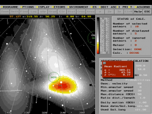

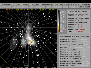

В ночь с 22 на 23 июля отнаблюдал час с 21.56 по 23.06 UT. В итоге зафиксировал 2 случайных метеора и 9 интервальных (4SPO, 3PER, 1NDA,1CAP). Все данные были внесены в программу создания визуальной БД VISDAT (пришлось вспоминать как это делать, ведь когда я туда вогнал аж 16000 данных о метеорах, полученных белорусскими наблюдателями с 90-х годов). Позже данные из VISDAT открыл в программе RADIANT в dbf-формате. В итоге для скорости метеоров 60 км в сек. получился радиант южнее Денеба с координатами RA 309 DEC +43. Учет всех поправок учтен. Но пространственную скорость метеоров из Лебедя мы не знаем. Поэтому посчитал еще для средней скорости 45 км в сек. Тогда радиант "ушел" на запад: RA 304 DEC +42. Четыре метеора образуют радиант в Лебеде. Кто может подтвердить наблюдения? Уже связался с IMO (отправил туда наблюдения в dbf-формате).

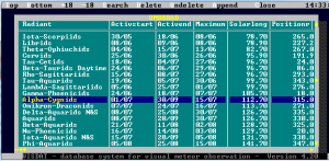

Открыв БД потоков IMO, нашел информацию об альфа-Цигнидах с пиком активности 15 июля! Поток действует с 1 июля по сентября. Теперь понятно что наблюдалась активизация метеоров потока альфа Цигнид!

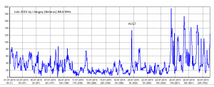

Судя по радионаблюдениям, некоторое повышение активности около 19 июля есть. Но доказать что это активизация ACG не могу.
 Размер файла:  32.2 KB
 Просмотрено:  11975 раз(а)
 Размер файла:  42.74 KB
 Просмотрено:  11974 раз(а)
