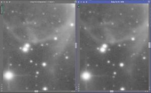

Добавлено: Чт Окт 29, 2015 15:28    Заголовок сообщения: Ответить с цитатой
Я цвет снимаю всегда в bin2, а потом с помощью дризлинга получаю такое же разрешение как и при bin1. И дризлинг дает очень хороший результат, хотя и разрешение у меня 0.63" на пиксель в bin1.
Ниже пример. Слева кадр после сложения с bin2, справа после дризлинга.
 Размер файла:  115.11 KB
 Просмотрено:  15941 раз(а)

Сообщения: 3071
Добавлено: Чт Окт 29, 2015 18:55    Заголовок сообщения: Ответить с цитатой
Так у тебя же получается ресемплинг - т.е. пикселей становится в два раза больше. А масштаб ты приводишь один, поэтому естественно, вторая картинка выглядит глаже. Это можно сделать и дриззлингом (оказывается) и без него. Но здесь же не про это речь.
Вот если ты свои 0.63"\пикс кадры, снятые в бин1х1, сложишь с дризлингом - получишь выигрыш? По теории не должен. А если я свои 3"\пикс сложу - должен получить. И реально работает, пробовал.
Andrey Prokopovich писал(а):
Но он позволяет получить исходное разрешение, как у сенсора без CFA
Кстати да, я не учел, что камера цветная. У нее ведь фактическое разрешение меньше, поэтому может и даст что-то. По крайней мере, будет типа того что привел Андрей - ресемплинг 2х.

Добавлено: Чт Окт 29, 2015 19:50    Заголовок сообщения: Ответить с цитатой
Ну а что тогда есть сложение c дризлингом при bin2, где у меня получается 1.26" на пиксель. Почему именно bin1?
