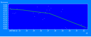

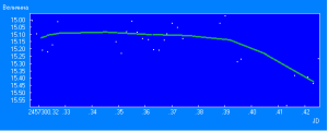

Cовершенно верно! Если в MaximDL делать фотометрию по сложенным кадрам, программа время не понимает. При фотометрии просто считаются номера кадров. А уже потом нужно вручную прописывать JD. Вчера заметил вот такое дело. Есть подозрение что VAST годится лишь для детекции новых переменных, но не для автоматической фотометрии. Как раз сейчас сравниваю VASTовскую автофотометрию с максимовой для одного и того же массива снимков. Вполне возможно, что фотометрию лучше проводить в MaximDL.
Насчет конвертации CR2 в фитс. Попробую другой софт. В Ирисе нету, насколько я понял, тонкой настройки при декодировании равов.
Сообщения: 4895
Добавлено: Ср Окт 07, 2015 11:57    Заголовок сообщения: Ответить с цитатой
Вастовская фотометрия увеличивает разброс точек-наблюдений. Отправил автору софта запрос насчет настройки параметров фотометрии. В MаximDL параметры фотометрии настраиваются вручную. В качестве теста выбрал NSV 14753. Наблюдения проведены
в ночь с 4 на 5 октября 2015 с зеркалкой. Сложение по 10 снимков с суммированием.
Точность фотометрии звезды 15 величины в VAST 0.03-0.07 (см. вложение).

Сообщения: 4895
Добавлено: Ср Окт 07, 2015 18:56    Заголовок сообщения: Ответить с цитатой
Вот что ответил разработчик софта Кирилл Соколовский:
Да, васт настраивает размер апертуры в зависимости от seeing, но сделано
это потому, что в большинстве случаев это даёт результаты лучше чем если
обрабатывать всю серию с фиксированной апертурой. Эту фишку можно
отключить запустив васт с параметром "-a размер_апертуры_пикс":
./vast -a 7 /path/to/may/images/*.fit
это скажет васту обрабатывать все снимки с фиксированной апертурой
диаметром 7 пикселелей. С определением фона там всё несколько хитрее чем в
максиме, надо курить SExtractor manual за подробностями.
Можно попробовать поиграть с параметрами в default.sex:
#------------------------------ Background -----------------------------------
BACK_SIZE 32 # Background mesh: <size> or <width>,<height>
BACK_FILTERSIZE 1 # Background filter: <size> or <width>,<height>
BACKPHOTO_TYPE LOCAL # can be "GLOBAL" or "LOCAL"
но как правило и с параметрами по-умолчанию всё работает нормально.
Ещё большое влияние может оказать то, как проводится привязка по звёздной
величине, т.е. какой функцией васт аппроксимирует зависимость
инструментальной величины на опорном кадре от инструментальной величины на
текущем кадре. Есть три варианта:
* Парабола (по умолчанию) - работает хорошо исправляя даже сильную
нелинейность детектора, но могут возникнуть проблемы если в поле очень
мало звёзд - шум нескольких ярких звёзд будет дергать всю зависимость
туда-сюда.
* Прямая линия (включается параметром "-p") - в большинстве случаев тоже
сработает нормально на всех приемниках, хоть отдаленно напоминающих
ПЗС.
* "Фотокривая" (включается параметром "-o") - сделана для фотопластинок, но
может пригодиться и для других случаев когда детектор очень нелинейный на
ярких потоках (или когда по каким-то причинам не удаётся правильно
указать уровень на котором наступает насыщение).
На самом деле лучше по очереди попробовать все три варианта и посмотреть,
вдруг какой из альтернативных ("-p" или "-o") подойдёт лучше для твоего
инструмента и объекта?
Что там именно происходит скалибровкой по звёздной величине для каждого
кадра можно посмотреть сделав
cd vast_magnitude_calibration_details_log
for i in *.calib ;do ../lib/fit_mag_calib "$i" "$i"_param ;done
Индикатором что всё нормально будет то, что зелёная линия показывающая
калибровочную кривую хорошо проходит через измерения.
With best wishes,
Kirill
