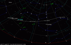

Л.Еленин пишет:
P10opmc - новый АСЗ открытый обзором Pan-STARRS и сейчас висящий на странице подтверждения (кстати, его уже подтвердили две обсерватории сети ISON), в конце октября может достичь блеска 10 зв. величины! Конечно, пока его орбита уточняется, но скорее всего мы таки станем свидетелями этого шоу. Пока, максимальное сближение намечено на 31 октября, когда астероид пролетит в ~488000 км от Земли.
Д.Денисенко даёт карту движения (см. вложение). Можно поглядеть любопытства ради.

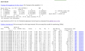

Странно, а почему у меня совершенно иная карта и объект при максимальном сближении не в Больной Медведице а в Орионе? Надо разобраться.... Элементы орбиты я брал с базы MPC.... Пойду смотреть, где собака порылась....

Вот данные из базы MPC. Тут мы видим , что астероид и рядом даже не был с той картой , что указал Денис.... В чем причина? Sad

Привет Сергей! Астероиды не моя стезя. Для души поглазеть могу. Это нужно Дениса трясти. А нет ли ошибки ? Может ты думал про один астероид а координаты взял от другого? У меня было несколько случаев. Оформлял на регистрацию одну звезду, а график крепил от другой. Обычная ошибка когда на регистрацию идёт поток звёзд.
Сообщения: 4893
Добавлено: Вс Окт 25, 2015 19:43    Заголовок сообщения: Ответить с цитатой
А покажи свою карту. Во время наблюдений разберемся чья карта верная.

Скорее всего правы оба... Дело в том, что астероид оказался на редкость резвым....
Пока он в Орионе, но именно 31 октября пролетит ошеломляющую дугу по небу! Такое для меня впервые за 43 лет занятий астрономией...! Моя программа планетарий не справилась с расчетом дуги и выдала траекторию в виде ломанных линий.... Да, астероид будет в Медведице 31 октября.... но видимо в результате уточнений орбиты, она заметно менялась последние дни, уточнялась.... Отсюда и разбежка в изображениях , которые дал Денис и те, что сразу выложил я .... Вот только бы погоду дали! Событие интересное!
Verba volant, scripta manent.
Добавлено: Пн Окт 26, 2015 14:06    Заголовок сообщения: Ответить с цитатой
Надо было шаг вычислений сделать более мелким, скажем, 1-2 минуты. А так ломаная соединила опорные точки.
