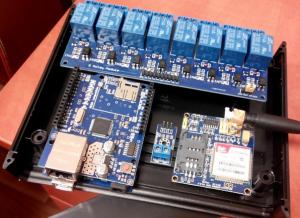

Всем привет!
Новая камера еще не собрана, а руки чешутся замутить еще что-то полезное)
На сей раз буду химичить коробочку, которая позволит включать/выключать подключенные устройства через интернет и/или SMS.
Коробочка будет состоять из модулей:
1. Контроллер. Скорее всего Arduino Uno
2. GSM модуль SIM900
3. Ethernet модуль на базе W5100
4. Блок с 8 реле
Помимо всего прочего, на эту коробочку можно навесить функцию контроля температуры.
На базе Ethernet модуля будет поднят веб сервер, доступ к которому можно будет осуществлять по внешнему статическому IP. На странице можно будет управлять подключенными реле. Думаю предусмотреть следующие режимы работы с реле:
- Переключение состояния ВКЛ -> ВЫКЛ, ВЫКЛ -> ВКЛ
- Сброс питания (ВКЛ -> ВЫКЛ -> пазуа -> ВКЛ)
- Каскады (Реле1 ВКЛ -> ВЫКЛ, Реле2 ВКЛ -> ВЫКЛ -> пазуа -> ВКЛ, Реле1 ВЫКЛ -> ВКЛ)
Все ethernet команды коробочки будут продублированы SMS командами на случай пропадания интернета.
Коробочка будет запитана от отдельного аккумулятора. На этот же аккумулятор и на одно реле будет подключен двигатель крыши и кнопка ее закрытия.
В принципе, все модули уже куплены, так что буду потиху собирать и освещать этот процесс) Если кто решит повторить - выложу прошивку для контроллера.

Да, картина страшная. Если такое будет наблюдаться, то придется отключать все оборудование, чтобы работала только управляющая коробка, при закрытой крыше. Если электричества долго не будет - тогда все свалится с разряженным аккумулятором.
Прикинул компоновку в корпусе, что был под рукой. По идее все влазит, и поставлю еще небольшой датчик напряжения, который будет мерять напряжение на 5В блоке питания, подключенным к сети 220В и таким образом определять, не пропало ли электричество.

Добавлено: Ср Дек 16, 2015 10:15    Заголовок сообщения: Ответить с цитатой
Может реле обычное поставить? Есть 220 В - включена система. Нет 220 - отключается все, кроме дежурки.

Добавлено: Ср Дек 16, 2015 10:20    Заголовок сообщения: Ответить с цитатой
Не, тогда нет защиты от кратковременных пропаданий сети.
Сейчас моя система потребляет где-то 6-8А при максимальном охлаждении камеры. Аккумуляторы я планирую поставить 30Ah, так что реально продолжать работу еще где-то час, а потом вырубаться и будет запас в аккумах.
Сообщения: 2807
Благодарности: 363
Добавлено: Ср Дек 16, 2015 10:27    Заголовок сообщения: Ответить с цитатой
Согласен, с реле не оптимально получится. А какой аккумулятор?
Celestron C8, GSO 150/600,
Newton 110/500
Ветер
Зарегистрирован: 21.08.2014
Сообщения: 1263
Благодарности: 133
Добавлено: Ср Дек 16, 2015 10:30    Заголовок сообщения: Ответить с цитатой
Буду брать аккумляторы для ИБП, пару штук параллельно . А конкретную модель буду по размерам подбирать. Пока этим вопросом не занимался, только прикинул, что подходящие варианты в продаже есть)
Сообщения: 2807
Благодарности: 363
Добавлено: Ср Дек 16, 2015 10:35    Заголовок сообщения: Ответить с цитатой
Саша, бери мотоциклетный или автомобильный. Аккумуляторы для ИБП совершенно не предназначены для эксплуатации при отрицательных температурах.
Newton 110/500
Ветер
Сообщения: 1263
Благодарности: 133
Добавлено: Ср Дек 16, 2015 10:36    Заголовок сообщения: Ответить с цитатой
Ага, спасибо. Посмотрю, что есть из мотоциклетных, автомобильный не влезет)
