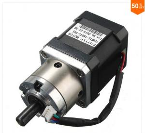

Задача видится несложной в части программирования, учитывая наличие исходного кода проекта MyDDE клиента к Orbitron в Delphy. По механической части для поворота скажем кросс-яги весом порядка 3-4кг с точностью в полградуса - думаю китайский Nema17 с планетаркой 1:5 подойдет.

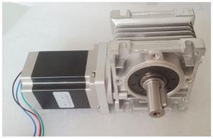

Если мутить систему на хорошую антенну, то проблема с элевацией можно решить актуатором, по азимуту нужна червячная пара.

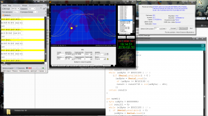

Данные из Орбитрона я уже вынул с точностью до 0.1 градуса (может можно точнее, если нужно, я не понял пока). Теперь клиент по команде "коннект" начинает отправлять в выбранный порт на ардуину Azm и Elv ведомого Орбитроном спутника при каждом их обновлении. Ардуинка получает их, разбирает и отписывается в порт, что приняла азимут такой-то, высота такая-то. Тут остается дописать код для поворота ШД и дело в шляпе.
А вот механика..

32$

150$

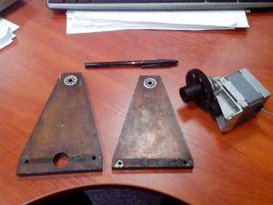

У меня пока только половина нужного комплекта есть, из которого что-то собрать можно -- добавить ось через подшипники и шестерню на неё, можно по элевации вращать. Остаётся лёгкий вариант азимутального поворота найти и/или сделать.

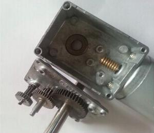

А не найдет ли здесь применение технология самоделания червяков под метрический винт? Когда колесо нарезается обычным метчиком. Мне кажется для сверхэкономичного варианта нужно что-то такое с дпт-шным мотор-редуктором за 5 баксов... И энкодер за доллар.

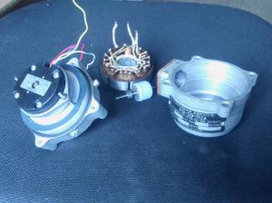

Появился интересный вариант. Нашел пару мотор-редукторов. На барахолке, думаю, найдется такое добро рублей по 100 - 150. Диаметр вала его родного ротора 3мм. Я пересадил шестерни на ШД с такими же валами (там есть нюансы). И вот... закрепить 2 мотора на уголок под 90 град. и механика готова. Выходной вал 7мм думаю достаточен. Люфт - надо измерить, но думаю пара-тройка градусов. Климатическое исполнение УХЛ4 - не самый лучший вариант, но если монтировать в бокс, вместе с контроллером, то должно пойти... ? Как думаете?
 Размер файла:  347.54 KB
 Просмотрено:  17677 раз(а)
Сообщения: 3672
Благодарности: 539
Добавлено: Ср Май 11, 2016 20:21    Заголовок сообщения: Ответить с цитатой
Ой, РД9) Так ими иожно было антенну крутить и не разбирая) Конечно пришлось бы схему городить и энкодеры...

Добавлено: Ср Май 11, 2016 20:49    Заголовок сообщения: Ответить с цитатой
Так точно! Но связываться с обратной связью (каламбур), когда доработка настолько примитивна :), а код для ардуино под степ-дир драйвер вроде DRV8824 за1$ столь прост и нагляден... специально искал вариант "для каждого желающего".
