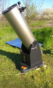

Экваториальная платформа это устройство в виде специально разработанной платформы , которая позволяет любому инструменту, установленному на ней, отслеживать астрономические объекты. Пользуется популярностью у владельцев Добсонов. После появления 12″ Добсона, (вернее полудоба, так как конструкция была на редкость неудачной- отсутствовало тонкое движения по азимуту) давно хотел соорудить такое устройство, но то карантин, то достаточное количество звездных ночей для выездов никак не давали заняться этим. Возможно проще было бы купить экваториальную платформу (благо у нас в стране их выпускают серийно) , но беда в том, что готовые изделия как правило не рассчитаны на столь крупный инструмент, как 300 мм Добсон — слишком высоко расположен центр тяжести.
Решил ничего не изобретать, а повторить уже готовое воплощение вот отсюда: http://www.reinervogel.net/Plattform/plattform_VNS_e.html
фактически тут http://www.reinervogel.net/Plattform/Vorlage%20Plattform%2022.pdf готовый мануал с чертежами сегментов. Плохо, что изображение не в масштабе поэтому, пришлось самому все размечать. Выбор пал на модификацию платформы с вертикальными сегментами (the large VNS platform).
Материалы решил использовать другие, а верхнюю плиту заодно использовать и как неподвижное основание для самого 12″ Доба. Подробно можно прочитать тут: http://astrodes.com/handmade/%d1%8d%d0%ba%d0%b2%d0%b0%d1%82%...%b0%d1%82%d1%84%d0%be%d1%80%d0%bc%d0%b0/
