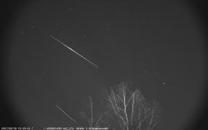

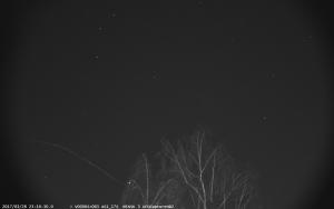

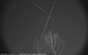

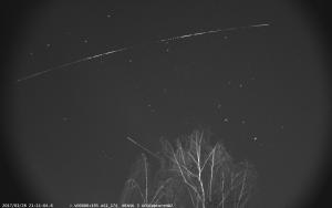

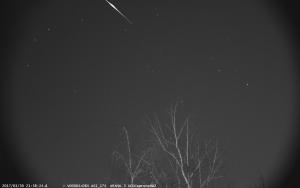

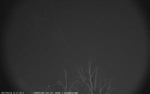

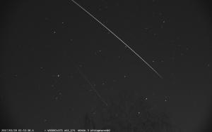

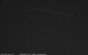

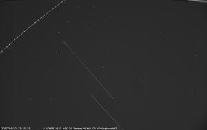

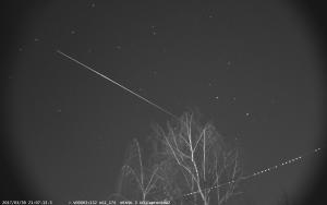

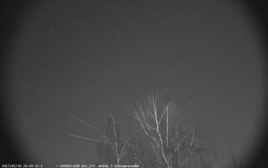

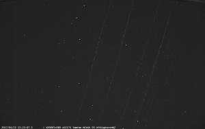

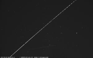

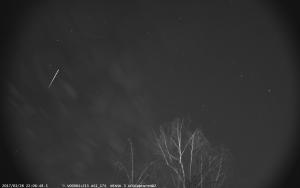

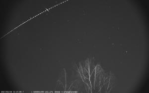

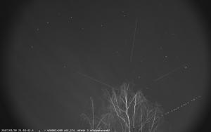

Во время тестирования камеры ASI174 на предмет метеорного патруля неожиданно обнаружилась хорошая реакция на спутники - на одном кадре иногда попадает по 4-5 штук с яркостью до 5-6 м. Скорее всего этому причина большая матрица и большой пиксель, что при высокой чувствительности самой камеры и светосильном объективе позволяют регистрировать столь слабые объекты.

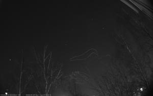

Также ловятся птицы, толку в астрономии от них нет, но треки они создают забавные.

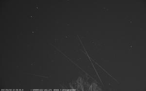

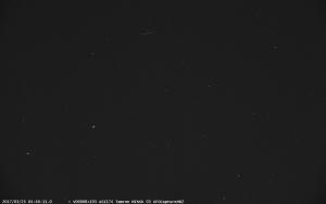

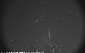

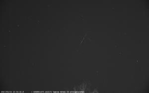

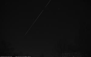

За две недели собралась небольшая подборка

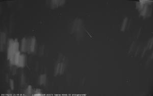

Добавлено: Пт Мар 31, 2017 00:44    Заголовок сообщения: Ответить с цитатой

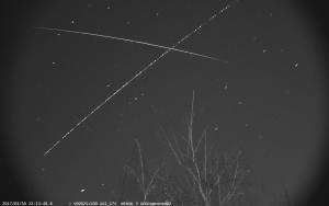

твикс

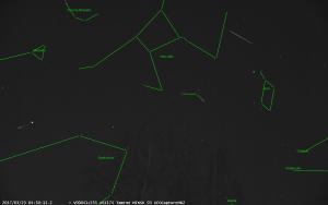

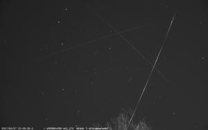

Костя, очень интересный результат!
Поле зрения 66.4o x 41.7o. Жаль дисторсия великовата (см. аттач) -- орбитальные элементы без коррекции дисторсии будут с большими ошибками. Но вспышки (углы зеркал) и периоды вспышек ИСЗ можно определять сразу -- это круть.

Дисторсию можно чуть придавить, подняв фокусное объектива. В этой подборке - первые 5 снимкав сделаны при фокусном 8 мм, остальные - около 6 мм. Можно выставить фокус до 12 мм, однако падает светосила где то примерно до 1/1,4-1,6

Выходит, где то 30х20 поле для астрометрии более-менее подходит?
Добавлено: Пт Мар 31, 2017 16:01    Заголовок сообщения: Ответить с цитатой
Да.
В принципе, можно снять на камеру сетку, в CachAMeteor подобрать корректирующие дисторсию коэффициенты и в ней же астрометрировать (благо звёзд хватает), тогда можно сразу всем полем рулить, что даст выигрыш в поле зрения. Тогда можно и метеоры сканить, и как побочку ИСЗ.

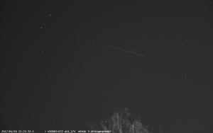

Пасхальный распогод....

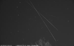

Продолжаем.
Пара и тройка.
Скорее всего птицы.

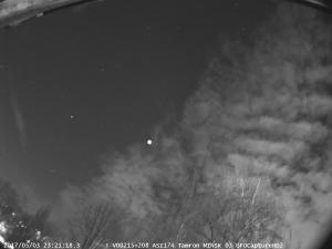

Добавлено: Вт Май 09, 2017 08:43    Заголовок сообщения: Ответить с цитатой
Красивый бличок от спутника в анимации и без.

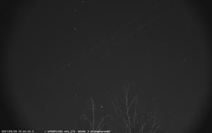

Добавлено: Чт Апр 05, 2018 16:17    Заголовок сообщения: Ответить с цитатой

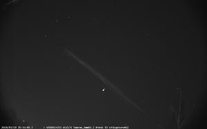

В конце марта, просматривая отснятый за ночь материал,обнаружил странный снимок. Просмотр видео расставил всё по местам - летела стая птиц и два высокоорбитальных спутника.

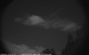

Добавлено: Вс Авг 12, 2018 10:27    Заголовок сообщения: Ответить с цитатой
Метеорный поток "китайские фонариды" Very Happy

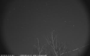

Скворцы прилетели....
