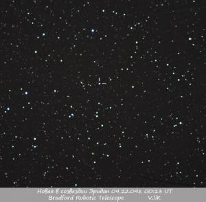

Добавлено: Ср Дек 09, 2009 22:06    Заголовок сообщения: Ответить с цитатой
Продолжим следить за новой.
Правда погоды уж давно нет, зато тепло (+6+8 Razz )
Поэтому пришлось воспользоваться удалённым телескопом на острове Тенерифе (Bradford Robotic Telescope).
Фотометрии показала 8.5m (V) 9 декабря 2009г.

Добавлено: Чт Дек 10, 2009 23:31    Заголовок сообщения: Ответить с цитатой
Виктор, а там на скопе можно RGB фильтры выбирать или есть BVR (фотометрические)?
Сообщения: 4895
Добавлено: Чт Дек 10, 2009 23:41    Заголовок сообщения: Ответить с цитатой
Виктор, очень интересно. А расскажи , пожалуйста, подробнее о Брэдфордском удалённом телескопе. Насколько оперативно можно получить доступ? Сколько времени ждать своей очереди понаблюдать? Какие у них телескопы? Есть ли олл-скай камера с эоп 2+?
Добавлено: Чт Дек 10, 2009 23:50    Заголовок сообщения: Ответить с цитатой
Можно выбирать любой из RGB или же снимать в "color" тогда он последовательно снимает в этих трех фильтрах.
Про "фотометрические" надо посмотреть....
Добавлено: Чт Дек 10, 2009 23:59    Заголовок сообщения: Ответить с цитатой
Тут есть тема про него
http://www.astronomy.ru/forum/index.php/topic,65157.0/all.html
Оперативность зависит от очереди у меня ушло двое суток.
Зарегистрироваться и оставить задание можно за 5 минут...
Тут можно посмотреть, что он снимает в реале сейчас
http://www.telescope.org/rtd.php
Тут про телескоп и камеры
http://www.telescope.org/infopage.php?title=Tenerife_Telescope_Hardware
Телескоп -Orion Optics OMC140 DeLuxe. 2000mm focal length, 140mm aperture. Maksutov-Cassegrain telescope operating at f/14.
Камеры-4шт.
Есть и - Nikon 16mm f2.8 lens. Но снимок на ней мне крайне не понравился- (без резкости).
