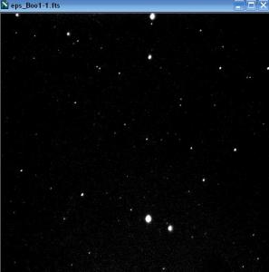

Вот первый снимок. Поле около 3,6 * 3,4 градуса. Район чуть восточнее эпсилон Волопаса. Уже пойду отдыхать, а если кто зайдет в эту ветку - просьба отождествить, чтобы я завтра сразу "привязался" и начал просмотр всех кадров. Если захотите принять участие в поиске метеоров на пзс-кадрах - буду очень признателен. Smile

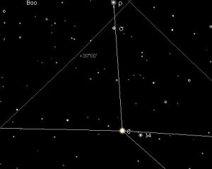

Добавлено: Вт Апр 22, 2008 01:49    Заголовок сообщения: Ответить с цитатой
Привет, Иван!
бласть не восточней, а чуть западней и чуть северней эпсилон. Wink Прикрепил скрин из Cartes du Ciel. Полно переменок, но подавляющее большинство из них малоамплитудные и парочка полуправильных. Но есть и мирида! Это R Boo! Она даже яркая. Вот только без фотометрического фильтра для таких объектов оценки никуда не пойдут, ведь у этих объектов мало того, что большой показатель B-V, так у них амплитуда очень разная в разных длинах волн...
А проницание на высоте- даже потакой скромной фоткевидны звёзды слабее 9m, значит, на оригинале видно больше, а если ещё и поскладывать десяток-другой снимков... Так что супер!
 Размер файла:  13.6 KB
