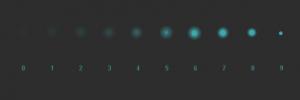

Специально для вас я подготовил описание степени конденсации кометы при визуальных наблюдениях.
DC=0- говорит нам о том, что комета видна, как размытый объект однородной яркости, без признаков усиления этой яркости к центру.
DC=1 - говорит нам о том, что комета имеет едва уловимое увеличение яркости от периферии к ее центру.
DC=2 - свидетельствует о том, что у кометы вполне заметно увеличение яркости вблизи ядра, без долгого всматривания в телескоп.
DC=3 - расскажет нам о том, что комета уже имеет достаточно уверенную конденсацию к центру.
DC=4 - сообщит о том, что комета имеет достаточно уверенную центральную конденсацию, которая иногда видна, как вполне звездообразное, но все-таки едва-едва смазанное центральное образование.
DC=5 - центральная конденсация у такой кометы имеет фактически звездообразное ядро, блеск которого вы даже можете определить, подобрав звезды из какого-нибудь звездного стандарта.
DC=6 - комета с однозначно звездообразным ядром.
DC=7 - мы имеем комету с полностью звездообразным ядром, которое окружено большой комой.
DC=8 - кома кометы имеет малые размеры, при этом выделяется четкая граница между звездообразным ядром и комой, комой и фоном неба.
DC=9 - при такой степени конденсации комета отдаленно напоминает планету с небольшим увеличением, при наблюдении ее в плохую погоду, когда та (планета) кажется едва расфокусированной.
DC кометы.
 Размер файла:  11.98 KB
 Просмотрено:  117435 раз(а)
DC кометы. »»»
