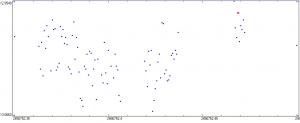

Добавлено: Сб Апр 05, 2014 11:07    Заголовок сообщения: Ответить с цитатой
В ночь с 4 на 5 апреля отважился отнаблюдать свой первый транзит. Поскольку ярких звезд не было, выбрал звезду с координатами: RA: 20 13 32 DE: +65 09 43
Яркость 12.8. Объект Qatar-1 b в Драконе. Падение яркости 0.02. Откровенно говоря сомневался в успехе. Тем более что в телескопе отсутствует управление (кажется вышла из строя микрушка-коммутатор), а есть лишь часовое ведение.
Ночь выдалась хорошая. Вобщем какое-то падение яркости удалось зафиксировать. SNR звезды на снимках около 350. Эспозиция 60 сек. Полная калибровка. Построение графика в программе MCV (Андронов И.Л.) Аппроксимацию пока не проводил. Есть идея сделать перефотометрию, взяв побольше звезд сравнения. Полученный результат весьма радует! Кстати, никаких поправок за влияние атмосферы не вводил. Поэкспериментирую как-нибудь. Smile
 Размер файла:  55.91 KB
 Просмотрено:  19483 раз(а)

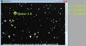

Добавлено: Сб Апр 05, 2014 11:16    Заголовок сообщения: Ответить с цитатой
Карту и звезды сравнения прилагаю.

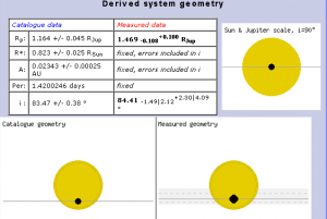

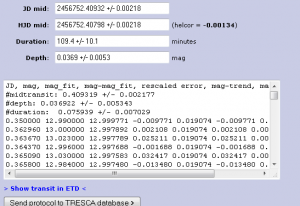

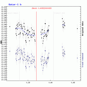

Добавлено: Сб Апр 05, 2014 12:28    Заголовок сообщения: Ответить с цитатой
Наблюдения добавлены в БД чешского астрономического общества TRESCA. Любопытно, что в процессе отправки наблюдений через их ресурс, генерируется кривая яркости и все необходимые параметры явления. Вот и реальный вклад в науку со скромным оборудованием!

Добавлено: Сб Апр 05, 2014 12:35    Заголовок сообщения: Ответить с цитатой
Информация о системе (см. рис.)
