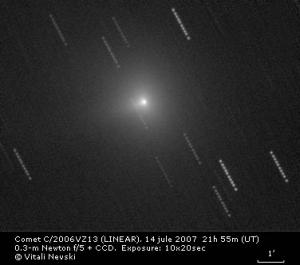

Сережа Шурпаков.
Вот снимок , пока, от 9 июня 2007 года. Получен с 80 мм апохроматом с относительным отверстием f/6.8. Снимок конечно при перегоне в JPEG, страдает... но наглядно показывает комету.
 Размер файла:  34.35 KB
 Просмотрено:  26708 раз(а)
Вот снимок , пока, от 9 июня 2007 года. Получен с 80 мм апохроматом с относительным отверстием f/6.8. Снимок конечно при перегоне в JPEG, страдает... но наглядно показывает комету. »»»
Verba volant, scripta manent.

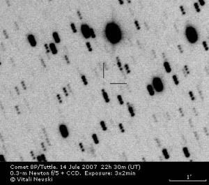

Добавлено: Вс Июл 15, 2007 16:08    Заголовок сообщения: Комета 8P/Tuttle Ответить с цитатой
Комета 8P/Tuttle приближается… 15 июля удалось получить ее первое изображение, задачка конечно была не из легких, вытянуть такой слабый объект на светлом небе. Блеск кометы 19.3m!
В этом году будут самые лучшие условия для наблюдений этой гостьи за всю ее наблюдательную историю. Минимальное сближение кометы с Землей составит 0.25а.е. в новогоднюю ночь :) , причем это случится всего за 27 дней до прохождения перигелия! Комета прекрасно будет видна на северном небе высоко над горизонтом и должна будет стать доступной для наблюдений невооруженным глазом. Пока это очень трудный объект для наблюдений, для визуальных наблюдений в телескоп будет доступна не раньше октября.
Следует отметить, что в будущем, а именно в 2048г., нас ожидает еще более тесное сближение с этой кометой, тогда она пройдет на расстоянии всего 0.17а.е. от Земли!
Дневник кометы.
 Размер файла:  52.12 KB
 Просмотрено:  27305 раз(а)

Добавлено: Вс Июл 15, 2007 22:09    Заголовок сообщения: Ответить с цитатой
Снимок кометы на более крупном инструменте...

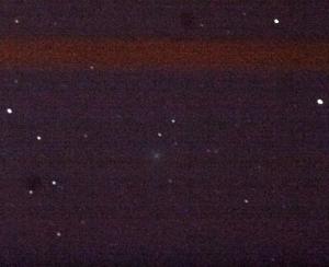

Добавлено: Пн Июл 16, 2007 04:55    Заголовок сообщения: Ответить с цитатой
Вид на комету из форточки 9го этажа в центре Минска (16.06.2007). На снимке кусочек подъемного крана. Без ведения (монтяра упиралась в холодильник). 3,2сек (смаз, к сожалению). Есть серия кадров в 2,5 сек. Нужно сложить. :( В-общем, выбираться надо... хотя бы за форточку :) и учиться складывать... Комета - самое смазанное пятно на кадре. :D
P.S. Координаты по Гарварду себя оправдали.

Добавлено: Пн Июл 16, 2007 13:05    Заголовок сообщения: Ответить с цитатой
Уррррааа!!! Ты её споймала! Молодец! ;)
Да, надо выбираться. А насчёт складывать -- мы давно собирались засесть, но всё никак не соберёмся...

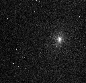

А вот и мои наблюдения кометы VZ13:
Хвоста не заметил сколько ни всматривался. DC=4 Кома 7 минут , яркость 8,3 (чуть ярче расчетного). Красивая большая кома. Комета в 200 мм скоп SW выглядит изумительно!
Астро-фотометрию не делал.
Эксп.5,7 сек (без сложения) 16/17.07.07
 Размер файла:  37.26 KB
 Просмотрено:  26352 раз(а)
Эксп.5,7 сек (без сложения) 16/17.07.07 »»»
Эксп.5,7 использовалась функция Screen Stretch в Maxim DL (сложение)
 Размер файла:  87.92 KB
Эксп.5,7 использовалась функция Screen Stretch в Maxim DL (сложение) »»»

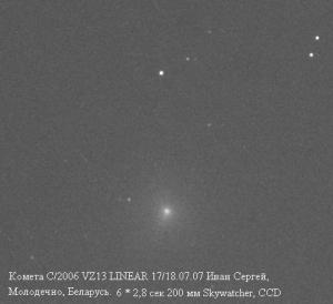

Добавлено: Ср Июл 18, 2007 19:45    Заголовок сообщения: Комета 2006VZ13(LINEAR) Ответить с цитатой
Оценил комету 2006VZ13(LINEAR) сегодня в ночь с 17 на 18 июля на ПЗС камере + 190 мм Ньютон. Объект 10.5m(ccd)! Диаметр комы 3' дуги. Хвост имеется! Правда, его не просто оценить на "глаз"! А вот при блинковании снимков просматривается его реальная длина! Имеет форму стрелы, узкий, слабый!

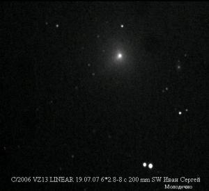

Добавлено: Ср Июл 18, 2007 20:18    Заголовок сообщения: Ответить с цитатой
По моим оценкам в 200-мм Ньютон, комета стала немножко ярче 7,7 и вродь как больше 12 минут. DC=4 по прежнему красивое зрелище.
А вот хвоста снова не заметил, хотя на сложенных в Максиме кадрах хвост просматривается и как-будто намек на вторичных хвост очень слабый под углом около 120-130 к основному. Но возможно это мне показалось.

Добавлено: Чт Июл 19, 2007 02:05    Заголовок сообщения: Ответить с цитатой
Отличный снимок, Иван. Теперь сидно, что твоя камера весьма хороша для кометной тематики. Только почему у вас такие разбежки в оценке блеска кометы -- у Сергея Шурпакова 10,5, а у тебя 7,7? Да и в линейных размерах разбежка... А инструменты сходные...
Добавлено: Чт Июл 19, 2007 02:28    Заголовок сообщения: Ответить с цитатой
Иван, вряд ли блеск так быстро подскочил, хотя не мне судить.
На моем снимке 15/16 июля 2007г., приведенном выше, комета находиться чуть ниже двух звезд в центре кадра 10,14m (V=+10.14, B=+10.72). Третья, образующая с ними почти равносторонний треугольник и вовсе 11,6m (V=+11.61, B=+12.45). Понятно, что по таким снимкам фотометрию производить нельзя, но понять, что примерная яркость кометы не превышает 10m на момент съемки, можно.

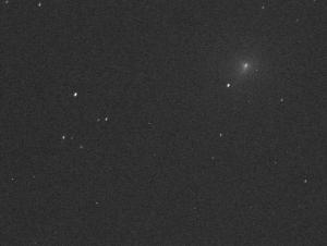

Добавлено: Пт Июл 20, 2007 21:43    Заголовок сообщения: Ответить с цитатой
В ночь с 19 на 20 июля оценил комету 8,1-8,2 кома 6 минут DC=5
А вот фотометрия кометы показала разброс 7,17-7,44 (Объектив Мир-1). Т.е. для матрицы комета на 1 зв.вел. ярче чем для глаза. Снимал с короткими выдержками 1,4-2 с. Вот вам и различие между глазом и матрицей!
 Размер файла:  29.49 KB
 Просмотрено:  26295 раз(а)

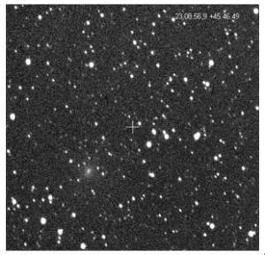

Сообщения: 4890
Благодарности: 282

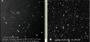

Добавлено: Пт Июл 20, 2007 21:50    Заголовок сообщения: Дотянулся до C/2007 G1? Ответить с цитатой
В ночь 19/20.07.07 попробовал вытянуть комету G1 16,3 по Старкальку. Сложил 42 снимка и заметил маленький штрих. Возможно это комета за 5 минут в течение которых были сделаны кадры , сместилась. Скачал красный кадр c DSS с центром имеющим координаты кометы на момент наблюдения. Так штрих оказался не в центре. Может это и не комета а астероид какой. Не проверял пока что . Сейчас небо распогодилось - опять убегаю за город на съёмки :)
 Размер файла:  112.16 KB
 Просмотрено:  26493 раз(а)
