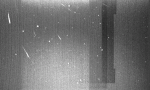

Добавлено: Пт Апр 23, 2010 11:24    Заголовок сообщения: Ответить с цитатой
Попробовал привязать по звёздам разные кадры. Из-за того что для "вытягивания" метеоров были применены разные условия обработки, то результирующий файл немного кривоват.
Сумма кадров
 Размер файла:  338.92 KB
 Просмотрено:  10297 раз(а)
Сумма кадров »»»

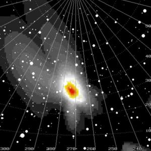

Добавлено: Ср Апр 28, 2010 14:01    Заголовок сообщения: обработка Ответить с цитатой
Мной проведена обработка данных, полученных Дубровским Сергеем
в RAD14. Все точки начала и конца всех десяти метеоров общитаны и получен радиант Лирид на 21-22 апреля 2010г.
Координаты радианта: Альфа - 272,99 Дельта 34,58
 Размер файла:  69.75 KB
 Просмотрено:  10245 раз(а)
Добавлено: Ср Апр 28, 2010 14:19    Заголовок сообщения: Дополнение Ответить с цитатой
Первичный анализ потока Лириды сделан, но я все же жду снимки других наблюдателей, для более детального определения радианта.

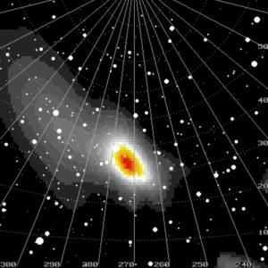

Обработали наблюдения за 21,22,23 апреля 2010 г в RAD 143 вероятностным методом.
Координаты радианта RA = 272.99 DEC = 34.58. Дрейф радианта не обнаружен.
 Размер файла:  45.25 KB
 Просмотрено:  10176 раз(а)

Добавлено: Чт Апр 29, 2010 18:44    Заголовок сообщения: Ответить с цитатой
А какое смещение радианта уже считается дрейфом?
Добавлено: Чт Апр 29, 2010 20:16    Заголовок сообщения: Ответить с цитатой
Ну, как только заметите. Smile
На самом деле в течение суток за счёт влияния зенитного притяжения и суточной аберрации (без учёта дрейфа) радиант будет описывать на небе эллипс, большая ось которого может составлять 5-10 градусов. Смещение радианта за сутки в среднем составляет 0,5-1 градус -- в итоге на небе радиант с течением времени описывает спираль.
