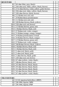

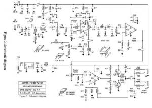

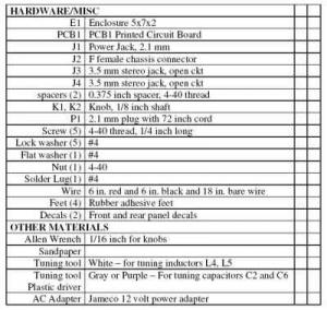

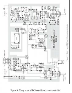

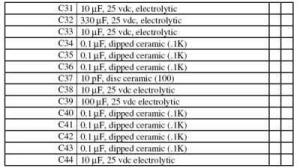

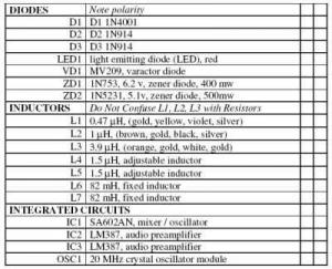

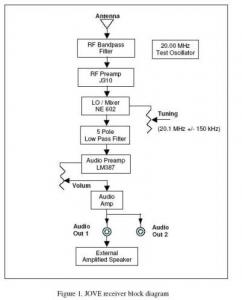

Один из самых полезных сайтов по радионаблюдениям Юпитера -- упомянутый уже NASA Radio JOVE Project.
Там можно скачать примеры аудио-файлов с юпитерианскими, солнечными и галактическими всплесками, примеры сигнал помех и интерференции, таблицы предсказаний радиоштормов Юпитера, архив наблюдений от наблюдателей со всего мира, теоретические материалы по проблеме радиоизлучения Юпитера, и многое другое.
Отдельно хочу остановиться на разделе этого сайта, посвящённого конструированию антенны и приёмника для радионаблюдений Юпитера. В нём помимо подробнейших мануалов ("RJ 1.2 Antenna Assembly Manual", PDF 34 стр., 940 кБ и "Retrofit Antenna Assembly Manual", PDF 7 стр., 140 кБ) по конструированию антенн есть и мануал по созданию своего приёмника -- RJ 1.1 Receiver Kit (PDF 44 стр., 2,8 МБ). Это подробный 44-страничный мануал, где по шагам расписано как делать приёмник. Содержит множество фотографий с компонентами, чертежи, разводки платы приёмника -- всё очень подробно. Рекомендую. ;)
Диаграмма работы приёмника RJ 1.1 Receiver
 Размер файла:  17.24 KB
 Просмотрено:  50288 раз(а)
Диаграмма работы приёмника RJ 1.1 Receiver »»»
Принципиальная схема приёмника RJ 1.1 Receiver
 Размер файла:  68.24 KB
Принципиальная схема приёмника RJ 1.1 Receiver »»»
Разводка платы приёмника RJ 1.1 Receiver
 Размер файла:  60.5 KB
Разводка платы приёмника RJ 1.1 Receiver »»»

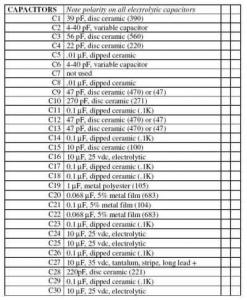

Компоненты. Список №1.
 Размер файла:  33.43 KB
Компоненты. Список №1. »»»
Компоненты. Список №2.
 Размер файла:  16.2 KB
Компоненты. Список №2. »»»
Компоненты. Список №3.
 Размер файла:  22.96 KB
Компоненты. Список №3. »»»
Компоненты. Список №4.
 Размер файла:  40.77 KB
Компоненты. Список №4. »»»

Луп, про схему в первом посте забудь.. это старый манер... на транзисторах сейчас никто ничего не строит... я не говорю что она работать не будет.. просто результать не окупит вложения.
Добавлено: Вт Янв 22, 2008 02:10    Заголовок сообщения: Ответить с цитатой
Во-первых, я не Луп, а как минимум Лу. Razz :)
Во-вторых мне уже Костя Морозов написал, что она самовозбуждается. Дело не в том, что сейчас никто на транзисторах не делает, потому что:

Просто она не будет адекватно работать. Зато вторая схема работает -- уже сделано более 1000 таких приёмников.

Грамотная схемка, Вит).
Всё разнесено по каскадам , всё по понятиям...
Такая действительно должна работать без косяков).
Вот только дросселей многовато, никогда катушки не любил.....
Угу. Схемка главное рабочая -- посмотри на указанном мной сайте. Ей пользуется много народу. Только элементов настройки действительно много. Хотя у меня есть генератор и осциллографы нужные на работе, но надо ж будет и навык развивать по настройке. Но это пока пристрелочные на будущее. Сейчас я хочу довести до ума радиометеоры...
