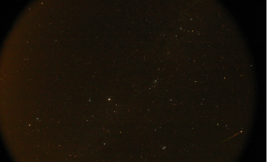

В 00:13 UT олл-скай камера зафиксировала яркий метеор из потока ORI в южном секторе неба, который, понятное дело, не может быть болидом, который видела Елена.. Базис Молодечно-Браслав слишком большой чтобы я мог зафиксировать полет болида. По описаниям Елены очень похоже на полет болида. Что до свечения - сложный вопрос. Кажется полярных сияний сейчас нету т.е. Солнце не "шалит". Smile
 Размер файла:  1.3 MB
 Просмотрено:  10826 раз(а)
Поблагодарили(2): Балюк Игорь, Elenaelena
Иван, очень хороший метеор, заснятый на олл_скай камеру, очень хорошо!!!

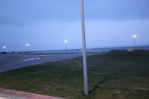

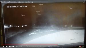

Доброго всем времени суток. Хочу немножко добавить информации к сообщению
Elenaelena о "Браславском болиде". Новость уже попала в СМИ и там можно просмотреть не совсем качественную видеозапись с экрана монитора, где в рабочем режиме просматривали архивные записи камер наблюдения. Надеюсь, что удастся сделать запрос в местное РОВД и все-таки получить оригиналы со всех камер, куда мог попасть этот болид. На набережной установлено довольно много камер, но лишь некоторая часть сориентирована в направлении на озеро. К сведению, координаты камеры 55,637870 и 27,028270, смотрит строго перпендикулярно проезжей части и направлена по азимуту на 10-15 градусов западнее точки юга. Для желающих уточнить азимут предлагаю время 3:12:17 (Минск) и скриншот с отождествлением некоторых ярких звезд по Стеллариуму. Очень хочется услышать о наблюдении или записях этого явления, чтобы определить реальные координаты пролета. О падении пока нет оснований утверждать. По видео трудно судить, сгорел или потух/упал, но странная резкая концовка пролета. Тем более, очевидице показалось, что объект изменил траекторию и упал почти вертикально.
Ссылка на видео:
https://www.youtube.com/watch?time_continue=2&v=hQbsMmjuolQ
Скриншот с видео с отождествлением некоторых ярких звезд
 Размер файла:  156.57 KB
 Просмотрено:  10746 раз(а)
Скриншот с видео с отождествлением некоторых ярких звезд »»»
На этом столбе закреплена видеокамера, снимок сделан в направлении ее поля зрения.
 Размер файла:  708.56 KB
На этом столбе закреплена видеокамера, снимок сделан в направлении ее поля зрения. »»»
+37529 2935568 Валера

Судя по видео, болид принадлежит метеорному потоку Ориониды, т.к. подходит по направлению полета и по угловой скорости. Непонятно почему так резко заканчивается полет. Такое впечатление что объект в конце полета "упирается" в какое-то препятствие, хотя там ни домов, ни деревьев нету. Через экваториальные координаты точек начала-конца полета запросто определить горизонтальные координаты (азимут и высоту точек начала-конца полета).
Дабы событие не пропало для науки, отправил отчет в IMO об этом болиде.
