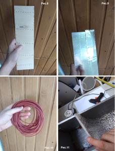

5) Пока герметик сохнет, делаем нагревательный элемент. Берем небольшой отрезок 4 мм фанеры, делаем отверстия для крепления карбоновой нити (Рис 8) и оклеиваем с одной стороны металлическим скотчем для отражения инфракрасных лучей (Рис 9).

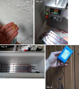

6) На рынке уже довольно давно имеется карбоновая нить для нагревания пола (Рис 10). Ее можно с успехом применить для всякого рода грелок, особенно в наблюдательной астрономии. Ее преимущества - доступность, цена, герметичность волокон в резиновой оболочке, простота монтажа. Перед монтажом элемента испытываем его с использованием лабораторного блока питания. Я подобрал 2 нити по 50 см соединенных параллельно. Потребление на 12 вольтах около 1 ампера (Рис 13). Можно сделать элемент более прожорливым, и вместе с этим более эффективным в плане выделения тепла. Для соединения волокон с медными проводами, отлично подойдут латунные автомобильные гильзы быстрого зажима (Рис 12). Можно так же использовать отрезки латунной или медной не тонкой фольги.
7) При помощи клей-пистолета монтируем детали шубы к внутренним стенкам ящика (Рис 11). Наносим расплавленный полиэтилен из пистолета на стенки, а уже потом прикладываем отрезки вспененного полиэтилена.
8) На дно укладываем нагревательный элемент. Вот что получилось (Рис 14).

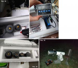

9) На расстоянии нескольких сантиметров от нагревательного элемента приклеиваем к стенкам гнезда для размещения окуляров (Рис 16). Можно так же оставить место для подогрева светофильтров. Сбоку, в отдельном отсеке, размещаем термостат и батарею. Перегородку делаем не сплошную, а с таким расчетом, чтобы часть теплого воздуха подогревало в процессе и саму батарею Li-ion.
10) Батарею применил на 12 Вольт с током 6,8 ампер (Рис 15). Можно так же ящик запитывать от отдельной батареи снаружи или от бортовой системы легковой автомашины. Термостат (Рис 17) использовал с таким расчетом, чтобы нагрев происходил для нахождения термопары в нужном диапазоне температур. Например, пусть на улице температура 5 градусов. Выставляем на термостате температуру, скажем, от 25 до 27 градусов. Теперь, прибор будет работать, пока температура внутри не достигнет 25 градусов и будет поддерживать ее в пределе от 25 до 27 градусов. Данной батареи хватает на несколько часов непрерывной работы.
11) Осталось совсем немного. Прикручиваем петли, к ней крышку (Рис 18). На крышку крепим сундучную защелку и ручку для переноски. Изнутри утепляем слоем пенополиэтилена.
Ящик готов (Рис 19).
