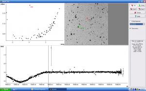

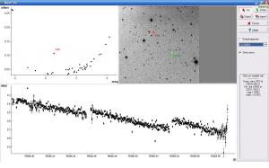

Уважаемые друзья! Представляю вашему вниманию результаты тестирования программы C-Munipak для поиска новых переменных звезд. Для тестов была выбрана звезда FM Аnd 14-14.5 0.69 сут. Провел наблюдения длительностью около 5 часов в 200-мм телескоп и пзс. Вывод: программа сходу нашла "новую" переменную звезду!
 Размер файла:  139.06 KB
 Просмотрено:  23557 раз(а)
Найденный программой минимиум звезды Леонида Еленина.
 Размер файла:  138.54 KB
Найденный программой минимиум звезды Леонида Еленина. »»»
