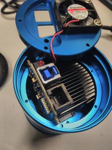

Если будете дорабатывать и разбирать корпус камеры, можно вас попросить побольше фоток внутренней организации этой камеры сделать?

Я снял крышку, глянул внутрь. Радиатор на сенсоре, как я понял, пластинками примерно в половину высоты корпуса, обдувается вентилятором и выход через решётки на корпусе (как и на фото видно, но я думал, что могли и не сделать радиатор внутри).
Поснимаю зимой так, посмотрю. А вот на лето подумаю допилить, но, опять-таки, посмотрю, как она работает в первозданном виде.

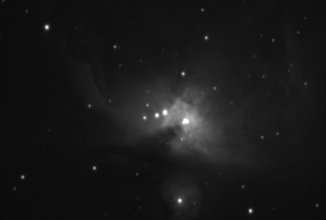

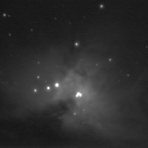

Итак, условия съёмки:
Место: Гомель, 7-й этаж панельки, через открытое окно, охлаждался телескоп около часа.
Sky-Watcher BKP15075 на EQ6, полярка выставлена приблизительно. Гидирование через SvBony SV106 (D50mm, фокусное 190mm) с камерой QHY5L-II-M. Управление через ASCOM+PHD2.
Съёмка на камеру RisingCam на чипе Sony IMX178 mono (модель ToupTek G3CMOS06300KMA), программа RisingSky от производителя камеры. Колесо фильтров, ручное на 5 фильтров, набор LRGB от SvBony и IR-pass фильтр (685нм). Именно в такой последовательности и переключал. Насчёт парфокальности фильтров не уверен, позже проверять буду.
Пробовал разные выдержки, начинал с 15с, но понял, что атмосфера колеблется так, что звёзды распухнут. Так что снизил до 3с, 1с, 500мс и 700мс (gain=100 - это минимальный gain).
Итак, исходники здесь: https://drive.google.com/drive/folders/1wzJgY3h9uSw4kn-uEcAr9IXdvarFVDVn То, что получилось - во вложении (по ссылке есть полноразмерные картинки, для форума отмасштабировал). Обработка в DSS и немного Fitswork.
Мне кажется, или DSS не вычел darks и bias? Что-то явно пошло не так. Следующий раз буду пробовать выдержки и усиление больше.

Gain 100, exp. 3s, mono, немного обработал в Gimp
 Размер файла:  1.82 MB
 Просмотрено:  3396 раз(а)
Gain 100, exp. 3s, mono, немного обработал в Gimp »»»
exp. 200ms, mono, из видео 20211116045454433.ser
Registax (stacking), Gimp (обрезка, резкость, гистограмма)
 Размер файла:  1.21 MB
 Просмотрено:  3392 раз(а)
Registax (stacking), Gimp (обрезка, резкость, гистограмма) »»»

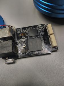

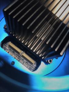

Вот немного.
 Размер файла:  1.8 MB
 Просмотрено:  3402 раз(а)
 Размер файла:  1.68 MB
 Просмотрено:  3401 раз(а)
 Размер файла:  1.64 MB
 Размер файла:  1.99 MB
 Просмотрено:  3400 раз(а)

Я что-то так и не понял как происходит контакт матрицы с радиатором
Olvin
Зарегистрирован: 10.04.2021
Сообщения: 215
Благодарности: 40
Добавлено: Ср Ноя 17, 2021 14:36    Заголовок сообщения: Ответить с цитатой
Для меня это пока тоже секрет фирмы. Пока не откручу эту платку с сенсором на ней - и не станет ясно... Может быть, там отверстие в плате для радиатора. Может, ещё что-то. А может по простому: радиатор для платы, а не для сенсора.
Pavel3001
Зарегистрирован: 07.02.2016
Сообщения: 287
Благодарности: 44
Добавлено: Ср Ноя 17, 2021 21:10    Заголовок сообщения: Ответить с цитатой
Да, скорее всего там банально чип на плате а плата на радиаторе. Кмк.
