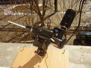

А что, юпитером в данном случае лучше пользоваться, чем телескопом? Почему?
Добавлено: Вс Окт 10, 2010 13:47    Заголовок сообщения: Ответить с цитатой
Честно или "понаучному" ? Very Happy
Размер комы этой кометы около 30'. Заснять её и ещё на фоне звездных полей нужно поле хотя бы градусов 10. Телескоп просто не даст такое поле (просто так). Поэтому снимать такие кометы лучше с фокусом от 200-500мм. А это уже фотообъективы.
И на подоконник не влазит телескоп, а только фотомонстр с головой от EQ-5 и зеркалкой с объективом . Very Happy
