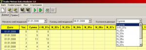

Итак, представляю скрин-шоты тестовой версии программы.
Главное окно с загруженной таблицей радиометеорной активности.
 Размер файла:  75.85 KB
 Просмотрено:  27484 раз(а)
Главное окно с загруженной таблицей радиометеорной активности. »»»

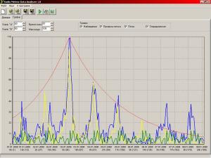

Результаты обработки данных.
 Размер файла:  82.26 KB
Результаты обработки данных. »»»

Работа программы:
Изначально было решено сделать интерфейс программы двухязычным -- на
русском и английском языках. Дабы с ней могли работать не только мы, но и коллеги западнее Бреста.
В программу можно загружать как текстовые, такк и Exel'евские файлы формата:

где в столбце Date пишется текущая дата, в столбце Hour -- текущий час наблюдений, в столбце Sum -- часовое число бурстеров за даный час, в столбце N1 -- часовое число бурстеров длительностью менее 1 с, N2 -- длительностью 2 с, ..., N10 -- длительностью 10 с и более.
Для чего нужны значения N1-N10 я пояснял в теме "Наш стандарт предоставления информации об RM активности". Заполнять эти столбцы не обязательно -- просто не будет возможности их анализировать.
При нажатии кнопки "Редактировать" появляется возможность вручную редактировать ячейки данных.
После нажатия кнопки "Расчёт" программа сама находит максмум активности и момент этого максимума, по умолчанию выставляет коэффициенты а и b по 50, потом можно менять эти параметры и заново всё пересчитать.
Есть возможность добавить новую строку: клавиша Insert, но добавить строку можно только при заполнении первых трёх столбцов.
Также есть возможность выбирать нужный столбец из таблицы из выпадающего списка в первой вкладке для последующего анализа.
Выходную информацию об обработке можно сохранять в виде Exel'евских файлов, а также можно сохранять скрин-шоты графиков в виде bmp-файлов.

Я начал уже писать мануал, но пока он не готов. Есть 2 режима расчёта -- быстрый (кнопка "одиночный зелёный треугольник" -- расчёт со значениями параметров по умолчинию (a=50, b=50)), и автоматический подбор параметров (кнопка "двойной зелёный треугольник"). Во втором случае время расчёта может занимать несколько минут -- внизу главного окна будет по мере расчёта перемещаться синяя полоска статус-бара, по которой можно судить о проценте выполненных расчётов.
В обоих случаях максимум потока определяется автоматически, но все настройки можно корректировать, после чего снова жмём на "одиночный зелёный треугольник" и смотрим изменения. Цвета графиков и фон меняется пользователем.

Да-уж... Мануальчик весьма необходим! Поясните мне, что за график я получил, когда максимум действия потока? Все данные в теме "Метеорная активность в ноябре 2008г".

Альфред, чтобы обрабатывать не только столбец "Сумма", надо выбрать его из списка -- см. картинку ниже. Какой столбец выбрал, такой и обработаешь.
Сейчас доделаю HELP, и всё будет понятно. Извиняй, не было сил доделать ночью -- устал за день (пилил, сверлил и т.д. с самого утра).
