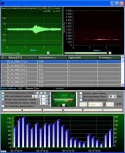

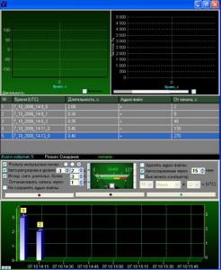

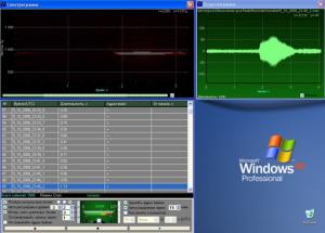

После полемики в теме "Тестирунем RadioRecorder" мне случайно удалось связаться с автором этой программы - Сергеем Марченко. Ему я отправил мою статью "RadioRecorder против HROFFT" и просьбу некомпетентного в программировании человека по дароботке программы. Сергей мне ответил положительно. Для работы по улучшению RR я ему отправил аудио файлы бурстов, FT спектрограммы и осциллограмы из моих наблюдений.
Доработки программ....ммм... я не ожидал, что автор все так ОТЛИЧНО и быстро сделает!!! Из новых свойств программы отмечу следующие. Регулировка времени срабатывания АРУ – ИЗУМИТЕЛЬНАЯ доработка новой версии! Под мою аппаратуру (Yaesu FT-897D), в режиме приема TV несущей (USB модуляция) программа HROFFT осталась (пардон) в анусе! Она была полностью забита QRM, как я ни старался отстроить ее уровень чувствительности. Далее. У меня замер "хвостиков"
(доплер - эффект) в программе Spectrogram 16 никогда не был столь точным, а используя осциллограмы наконец то можно приступить к изучению морфологии бурстов! Последне, что хорошо бы ввести в новую версию - это возможность увеличения яркости (в предыдущей версии "контраст") FFT спектрограммы и отображение в реальном времени спектрограмм для коррекции настроек программы при изменении качества радиоэфира. С разрешения С.Марченко, выкладываю новую версию программы на моем сайте (www.ham-radio-sky.jimdo.com) и здесь. Также привожу различные варианты в настройках внешнего вида и разрешения спектрограмм в новой версии RadioRecorder.
АВТОРСКОЕ ОПИСАНИЕ НОВОЙ ВЕРСИИ.
Цитата из письма С.Марченко:
Важно! Ни в коем случае не заменяйте старую версию exe-шника новой. Распакуйте архив в новую папку, туда скопируйте необходимые файлы таблиц и папки с аудио.
Какие изменения: добавил параметр "время авто рег. уровня" в панель настроек. В прошлом варианте этот параметр был нерегулируемым и устанавливался по умолчанию
в 10 секунд. Только предупреждаю, что изменение этого параметра "потянет" за собой необходимость изменения смещения. Для отображения временных и частотных диаграмм использовал тот же компонент, что и для отображения нижней диаграммы событий, с
возможностью масштабирования, скроллинга. К сожалению, стандартный компонент, хоть и многофункционален, не очень подходит для таких целей, как отображение осциллограмм и спектрограмм. Но выбора у меня нет. Других компонентов под рукой нет, самому написать что-то подобное пока нереально. Я не предполагал, что аудио может служить источником дополнительной информации, и делал визуализацию только для облегчения отсеивания ложных событий, для наглядности. Отображать уровни на осциллограмме в Вольтах не выйдет. Реальный уровень сигнала зависит от настроек микшера windows. Он может быть и 0.1В и 1.0 В при одинаковом значении "в цифре". На временной диаграмме уровень измеряется величиной семпла. Для 8-битного звука значения семпла в пределах +/-127. Для частотной диаграммы ограничения на частотный диапазон я не накладывал. Т.е., для частоты дискретизации 11025 Гц диапазон будет до 5.5 кГц, для 22050 - 11 кГц. Поскольку длина FFT блока фиксированная (512), то разрешение по частоте теряется с увеличением частоты дискретизации. Диаграммы могут отображаться как в основном окне программы, так и в отдельном. Попробуйте сделать двойной клик на диаграмме, и Вы всё поймете. Если Вы закроете окно с диаграммой, диаграмма возвращается в основное окно программы. Можно перемещать окна , изменять их размеры. Положение и размеры окон программа сохраняет в файле настроек, так что при последующем запуске окна будут отображаться так, как они были расположены в момент выхода из программы. При перемещении мыши в поле диаграммы в верхней части отображается положение курсора в координатах диаграммы.

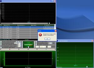

Замучил я RR, но таки нашел момент когда новая версия у меня глюканула (см.вложение). Если из папки с аудио файлами просто взять и тупо удалить все файлы, а потом попытаться открыть соответствующую папке evt. таблицу, получится "глюк".
Smile
Второй неприятный момент - это включение программы на запись. Какое бы "мягкое" включение я ни делал (загрублена чувствительность до максимума), программа пишет всплеск. Видимо работают какието "переходные" процессы.

Сообщаю о серьёзной неадекватности в работе новой версии. Первоначально я "пытал" прогу просматривая свои старые наблюдения. Попутно с этим делал короткие записи (минут по 15...20) опробуя возможные варианты настрек. Всё было ОК. После этого я начал писать наблы по 2...3 часа,с общим набором аудио файлов (для меня это обязательно) до 250...500шт. Вот тут начались казусы. Прога сохраняет результат,но при обращении к данным выдаёт ошибку (см.вложение в предыдущем посте). При этом в столбике "время от начала записи" (считаю эту функцию лишней) появляется абракадабра из цифр и вертикальных черточек. Если папку с файлами и evt.таблицу сохранить,а exe файл программы заменить "новым" из приведённого выше архива,прога с этими данными работает ОК. Т.е.происходит какой то серьёзный сбой в exe файле. Вобщем что я выяснил. Этот "глюк" проявляется ВСЕГДА,если время записи более часа и кол-во метеоров более 100.
