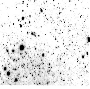

На этих выходных приезжали Лупус и Деймос. Вот решили потестить пзску, посаженную на часовик от барографа. Объектив "Гелиос". Алексей разглядел на сложенных 10 снимках звезды 16 величины!!!! И это при суммарной экспозиции 420 сек. Только Gain нужно сильно занижать, иначе пересвет кадров мощнейший. А на одиночных кадрах видны звезды до 13 величины. Но SNR их низко, не более 10. Вот выкладываю пример снимка со складкой 15 кадров по 42 сек. Общая экспозиция 636 сек. SNR самых слабых звезд менее 10. А для 13 в несколько раз больше. Можно ли фотометрировать звезды 11-12 величины собираюсь проверить в ближайшие ночи. Что будет получаться буду рассказывать. Основная проблема - из-за огромного числа звезд на снимке радиус внешнего кольца приходится до минимума сокращать. Но звезды в него все равно в большинстве случаев попадают.
район дзеты - эпсилон Цефея

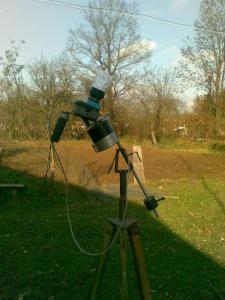

Иван, штатив теперь намного приятнее смотрится, устойчивее. Только надо проточить стальную подложку-коробку под камеру, чтобы USB-B штекер, подключённый к камере, на опирался на коробку -- а то камера не ложится полностью в коробку, а лежит в ней косо. Кстати, до сих пор не понимаю, почему без изоленты коротит корпус коробки и земля штекера... Земля штекера должна же замыкаться накоротко с корпусом камеры... Хотя может в этом и проблема, что такого не должно быть.
Сообщения: 4895
Добавлено: Ср Окт 29, 2008 20:41    Заголовок сообщения: Ответить с цитатой
Там просто винтик надо укоротить. Камера плотно "сидит" в коробке. Не волнуюсь. Хотя , конечно, исправлю. А вот usb-разъём без изоленты, соприкасаясь с корпусом подложки, приводит к потере сигнала. Проверено! Кусочек тонкой изоленты на край разъёма и все ок!

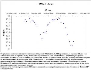

Представляю вашему вниманию результаты тестовых автоматических пзс-наблюдений V0523 в Кассиопее. Она относится к EW. Наблюдал почти 8 часов подярд, но для анализа выбрал 6-часовой интервал, ибо под утро раойн с переменкой все-таки "ушёл" (установка полярки с точностью +-0,5-1 градус. Снимаю внутреннюю ось, потом глядя в патрубок полярки, навожусь на Полярную, жестко закрепляю штатив, вставляю в патрубок оську с часовиком, на которой "сидит" пзс).
Складывал по 10 кадров. Суммарная экспозиция каждой "точки" 420 сек. По-момему, график стал четче, нежели в случае с rz cаs. Моменты минимумов, глубину и амплитуду, уверенно определить можно за ночь! И это не нужно всю ночь глазеть в телескоп! Ну разве можно было о таком мечтать лет 10-20 назад?
Наблюдал без фильтра. Виталий, буду очень признателен если изготовишь 2 экспериментальных фильтра. Если нужна предоплата - нет проблем.

Добавлено: Сб Ноя 01, 2008 23:51    Заголовок сообщения: Ответить с цитатой
Но не стоит забывать, что когда вся "тяжесть" ставится на место, северный конец полярки немного уходит вниз.
А зря ты не учитываешь флеты... Если плохая кривая получается с ними, то это свидетельствует о плохом их качестве, а так флеты только улучшают точность, особенно это видно будет на средней кривой.
Сообщения: 4895
Добавлено: Пт Ноя 07, 2008 15:47    Заголовок сообщения: Ответить с цитатой
КММ, при том объективе что у меня , учет флетов - что мертвому припарка. И не в качестве флетов тут дело. Я пытаюсь с такой дешевой камеры-китаяночки выжать все что выжимается. Так противовес у меня есть. Часовик работает в 95% времени без сбоев, хотя бывает он останавливается под утро, пока что непонятно почему. Может усталость его одолевает? Very Happy

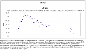

Уважаемые друзья! Представляю вашему вниманию результаты наблюдений AR Per. Она относится к типу RR Лиры. Фотометрия есть у меня на сайте www.astroivan.narod.ru/arper.html
А вот с KN Per проблема вышла. Звезда , конечно, послабее AR Per 11.3-11.8 v по ОКПЗ. Низкие SNR даже на сложенных 15 кадрах привели к большому разбросу данных, но график смутно прорисовывается. КММ, если ты выжмешь КN Per ставлю литр, лично приеду к тебе. Кваса или пива. Но можно и Увы, флеты никак не помогают. Объектив слабоват для звезд 12. Видимо, придется свою программу скорректировать - убрать звезды слабюее 11,5.
 Размер файла:  20.79 KB
 Просмотрено:  15378 раз(а)

Добавлено: Пт Ноя 14, 2008 08:57    Заголовок сообщения: Ответить с цитатой
Иван, чтобы ты не говорил, что у тебя плохая камера и всё такое, то вот погляди http://var.kozmos.sk/Slovakia_obslog.php?obs_id=1183324800&projekt=%&star=V632%20Cyg
Разброс точек на кривой что с 280/1500 + Meade DSI Pro (такая же у тебя камера?), что с 1000/9000 + SBIG ST8 + Focal reductor 3.3 один и тот же! Более того, эти данные вовсю используют профессионалы: http://ooruri.kusastro.kyoto-u.ac.jp/pipermail/vsnet-alert/2008-November/date.html (почитай письма о V632 Cyg).
На этой неделе я мониторил во вспышке ER UMa. Вести её удалось две ночи подряд часов 4-5. Интересно, в первую ночь у этой звезды наблюдались периодические колебания с амплитудой в 0.2m, а на следующую ночь у неё таких больших колебаний не было. На третью ночь я было уже даже навёлся на нужную область, но... вдруг стал появляться густой туман... Хотя по прогнозу должна была быть ясная погода. Sad
Я пока не обработал ещё снимки, потому кривых блеска привести не могу. Эх, за те ночи у меня не получилось снять нормальных флэтов... Не выравнивают они фон, а только получается "перекоррекция". Sad Буду ещё разбираться, почему оно так. Либо за другие ночи возьму флэты, ведь камеру я в эти дни вообще не снимал с телескопа.
Иван, конечно, флэтами точность не поднять, когда маленькое SNR, но без качественных флэтов будет заметно ниже точность, даже когда большое SNR. Ещё раз подчеркну качественных флэтов, потому что с плохими можно не улучшить точность, а наоборот...
Сообщения: 4895
Добавлено: Пт Ноя 14, 2008 22:18    Заголовок сообщения: Ответить с цитатой
Смотрел, очень приятно видеть такую же точность как у меня. Я особо не говорил что у меня плохая камера. Лишь хотел понять посредством экспериментов на что она пригодна, её возможности. И убедился, что ДА, КАМЕРА ПРИГОДНА КАК ДЛЯ ОБЫЧНЫХ ССD-НАБЛЮДЕНИЙ, ТАК И АВТОМАТИЧЕСКИХ. Максим, так нужно сравнить данные, полученные с одинкаковыми объективами. В данном случае "Гелиос-44". Моя же пятилетняя программа расчитана именно для "Гелиос-44". А для съемок в SW200 разрабатывается совсем иная программа патрулирования неизученных , малоисследованных, разного рода вспыхивающих звезд, катаклизмиков и др. Неинтересно наблюдать то, что все в мире глядят! Фишка в том что нужно именно то смотерть, кто в мире не смотрит или мало смотрит. Это слабенькие объекты. В основном.
А вот с большмими SNR на SW200 конечно, флеты будут учитываться, куда ж без них.
КММ, загоняешь ли данные в о VSNET?
