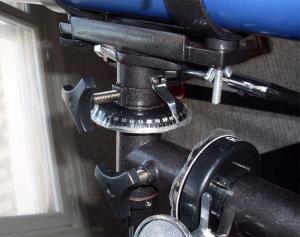

Нарэшце паставіў шруб у хамут мацавання тэлескопа да мантыроўкі, -- шруба з патрэбнаю нарэзкаю не знайшоў ні ў Гродні, ані ў сталіцы, таму праблему вырашыў праз зварот да токара, які нарэзаў разьбу пад распаўсюджаны на бацькаўшчыне шруб у гняздзе хамута, а таксама нарэзаў самыя шруб ды гайку з вушкамі. Шруб я паставіў у гняздо на клей. Здымак дадаецца.
Нарэзаны шруб з гайкаю "барашкавага" тыпу.

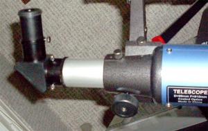

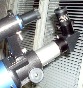

Дасылаю здымкі: дыяганальнае люстэрка з акулярам 25.
Мне падалося, што на аб'ектыве ўтварылася шэрань. На двары, у цемры агледзець апертурную лінзу было складана, але я, калі прынёс тэлескоп у хату, дык пабачыў, што шкло замарожанае. Вядома, пальцамі я туды не лез, каб памацаць, але чамусьці мне падалося на вока, што шкло заінела, хаця, не выключаю, што лінза проста запрэла ад рознасці тэмератураў; ва ўсялякім разе, на інтуітыўным узроўні, я тады вырашыў, што шкло размаляваў мароз. Заўважыў таксама, што больш масіўныя дэталі тэлескопа (процівага) пакрыліся значна таўсцейшым слоем шэрані, -- з гэтага можна выснаваць, што і лінза, якая мае пэўную масу, магла ўзяць на сябе шэрань...
За начным горадам у маем выпадку пасачыць значна цяжэй, чым за Космасам... Жыву ў дубох на ўскрайку, у нізіне -- пойме ракі... Суседнія дамы вельмі блізка, а далёкіх пейзажаў, апрача як неба над агародам, няма. Але, калі што якое не так, дык, вядома, буду шукаць далягляды... Тут, падаецца мне, нейкія накладкі праз тое, што справа для мяне новая... Так звычайна ў мяне: з першага разу новая справа не атрымліваецца, трэба прыладзіцца, выпрацаваць спрыт... :)

Лявон, по-моему, у вас хомуты стоят вверх тормашками... Один затянут, если я не ошибаюсь, фиксатором для фотокамеры. Он должен быть сверху. А куда делись штатные болты?

Здаецца, хамуты паставіў як мае быць -- ва ўсялякім разе, дзейнічаў адпаведна рэкамендацыям інструкцыі. Дый з пункту гледжання ўласнай логікі, здаецца, гэта -- найлепшае размяшчэнне, паколькі труба тэлескопа, каб не драпалася, ахопліваецца з усіх бакоў мяккай пракладкаю з матэрыялу. Абодва фіксатары для фотакамеры знаходзяцца ў мяне зверху.
Аднаго шруба не было пры пакупцы. Там нейкая на ім адмысловая рэзь -- гайку падабраць атрымалася, а вось самаго шруба не адшукаў. Давялося перанарэзаць гняздо ў хамуце і ў наяўнай гайцы і наразаць сам ніт распаўсюджанай разьбою -- калі ёсць пад рукамі меччыкі й плашкі, працэдура гэтая не вымагае вялікіх высілкаў і часу... Сам шруб я паставіў у хамут на клей.
У прынцыпе, прыцісканне хамутоў не вельмі мне падабаецца -- што заводскай гайкаю, што самаробнай... З часам паспрабую паставіць пад гайкі шайбы.

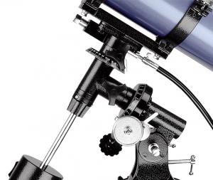

Лявон, не поняли меня: хомуты крепятся к экваториальной головке квадратным основанием, а не круглым. Вот, как здесь.
 Размер файла:  359.11 KB

Дзякуй за падказку. Нарэшце вы знялі праблему, якой я не даваў рады. Прыкруціў хамуты, як вы сказалі -- тэлескоп стаў выдатна, сама сабою адпала хімера з дадатковымі шайбамі, пра ўсталяванне якіх я пісаў вышэй... Паглядзеў уважліва ў мануал, дык і на схеме адзін з хамутоў (ніжэйшы) не мае шруба. Выглядае, што ўся гэтая эпапея з пошукам шрубоў і перанарэзкаю была справаю марнай і нават шкоднай, а камплектаванне --зробленае прадаўцом як мае быць... Сам я з адукацыі гуманітарый, дык пэўная, лёгкая ступень тэхнічнага дэбілізму ўва мне прысутнічае... :)
