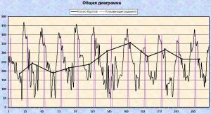

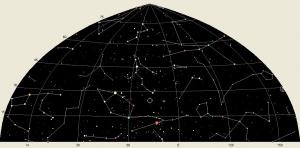

С Альфредом мы знакомы очень давно, более 10-ти лет. Общие интересы и взаимовыручка - основы нашей дружбы. В поддержку его проекта «Радиометеор», на время пребывания моего друга в больнице, я подключился к радиометеорным наблюдениям. Было необходимо пронаблюдать поднятие и пик активности метеорного потока Ориониды. Наблюдения начаты 14.10.08 в 00:00UT, планирую закончить 25.10.08 в 24:00 UT. В планах была непрерывная запись в программе RadioRecorder v1.1. В качестве премного устройства использую радиоприемник Р-323М (рис.1) модуляция CW, антенна 7λ LW, как у RM4HM, но с меньшим усилением и более широким передним лепестком. Тесты Р-323М показали, что стабильность ГПД позволяет вести многосуточные наблюдения на одной частоте, без ее подстройки. Чтобы уберечь от перегрева процессор AMD Athlon 4000+, задействована программа CpuIdle Xtreeme 7.0.4.13 rus. Частота (49.7461) и азимут наблюдений (60), такие же как у RM4HM, т.к. мой QTH находится западнее его всего на 45км. По просьбе Альфреда особое внимание уделил моменту попадания радианта в ДН антенны м кульминации радианта. В Cartes du Ciel определил, что попадание радианта в ДН для моей местности приходится на время восхода Ориона на северо-востоке около 19:00 UT (рис.2). Радиант находится в северной части Ориона. Предположительно, из-за того, что метеоры вылетают не точно из точки радианта и поток охватывает Тельца, Близнецов, Б.Пса, также с учетом 70…90 градусной ДН моей антенны, набор активности, максимум и спад должны охватить всю нашу местную ночь с 18 до 00 по UT. Под утро, примерно с 01:00 UT, активность в регистрации бурстов должна перейти или слиться с утренним максимумом спорадики. Коротко о программе наблюдений рассказал, выкладываю в тему полученные в наблюдениях результат.
Если честно не очень интересно гадать какой я поток писал и когда наступил его максимум.
Обращаясь к програмистам, повторю вопрос: Когда появится программа по обработке радиометеорных наблюдений? В противном случае и без того малое количество энтузиастов может сократиться...
ВОПРОС:
1. Когда был максимум Орионид?
2.Как из общего количества максимумов активности найти необходимый поток?
3. Как определить проницающую способность техники?
4. Вообще как обработать собственные наблюдения?

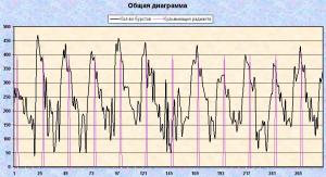

К сожалению предположение Alfred по максимуму потока в момент его попадания в ДН не подтвердилось. Максимум наблюдаем (?) в момент кульминации радианта. На всех графиках розовым цветом показано время кульминации Ориона. На диаграммах во временной шкале (UT)отмечены первый час следующих суток, по оси Y - количество регистрируемых бурстов. Часовая последовательность в диаграммах не сквозная. Я долгое время определял ошибку RR в записи файлов. В моем случе она составила одну, независимую от времени суток, ошибку на каждые 20...22 бурста, т.е. 5%. Ошибка указана в диаграммах. Есть мысли по определению максимальной проницаемости. Их я выложу в случае интереса сообщества к этой теме. По 20.10.08 скажу, что на TV передатчике велись какието наладочные работы. Поэтому отсутствует экстремум спорадики и вообще график выглядит "не стандартно".

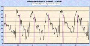

Уважаемые друзья! Представляю вашему вниманию результаты автоматических радионаблюдений Орионид в 2008 году. Пик очень хорошо вырисовывается 21 октября около 21.5 UT с числом мрсов в час около 120! Наблюдал на частоте 88,6 МГц. Так что приезд Виталия и Алексея не оказался напрасным - замена фидера повлияла на качество приема мрсов!

Я очень быстро просмотрел результат Алексея. Если его диаграмму "подстроить" под диаграмму Ивана и из множества пиков активности "найти" Ориониды.... Вобщем смотрите картинку. Ничего плохо не хочу сказать о наблюдениях Алексея. Просто "давит на темечко" постояное гадание на кофейной гуще: "...а где же пик активности...???"
Иван, судя из твоей диаграммы максимум пришелся не на 21.10.08, а на 22.10.08 и время совсем другое! Будь добр, выложи табличные данные по Орионидам, а не только картинку из Excel.

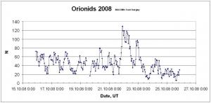

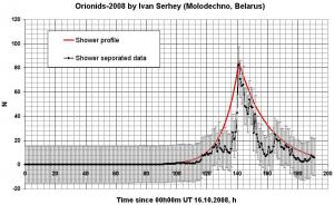

Я обработал данные Ивана. Результаты -- на первой картинке и в архиве, прикреплённом к моему посту.
Пик радиоактивности... бррр! пик активности радиометеоров потока Ориониды по данным Ивана пришёлся на 21:00-22:00 UT 21 октября.
Иван, график можешь забирать себе на сайт. Кстати, если нужны по остальным потокам -- бери с форума. Wink

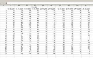

Если кто хочет, чтобы я обработал данные, то мне надо их предоставлять в следующем формате:
Таблица 24хn, где n -- число дней наблюдений. Слева возле каждой строки пишется час суток. Таким образом, один день активности -- это один столбец. В качестве примера см. вторую картинку. Время везде использовать только всемирное (UT) -- забудьте о другом!!! Очень тяжело потом править данные, пересчитывая положение радианта и сравнивая полученные данные наблюдений.
Важное замечание: если по каким-то причинам в определённые часы наблюдения не проводились, то оставляйте в клетке пустое место. И не делайте как Иван -- идёт два столбца (первый -- дата, второй -- число бурстеров). Я начинаю разбивать их по неделям, и ничего не выходит. А оказывается, что Иван просто не писал в общей таблице часы, когда проводил наблюдения -- вот и получается, что в некоторых сутках не 24 часа наблюдений, а 10-18... Приходится просматривать все сотни строк по порядку и выискивать пропуски.
Время с 00 часов и по 1 час -- это НУЛЕВОЙ час наблюдений. Получается, что число часов в сутках будет начинаться с 0, и заканчиваться 23 (см. вторую картинку).
Отдельно нужно предоставить таблицы по длительности и числу сигналов данной длительности, пример одной из строки которой показан ниже:
Data -- дата дня наблюдения, Time (UT) -- время текущего часа, N_1s -- число бурстеров с длительностью 1 с за данный час, N_2s -- число бурстеров с длительностью 2 с за данный час, ..., N_10s -- число бурстеров с длительностью 10 с за данный час.

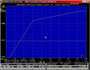

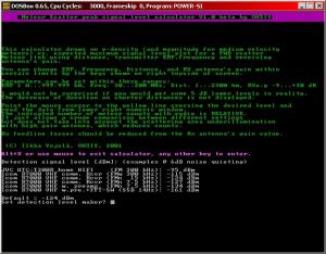

Самое простое -- сравнить часовое число теоретическое и то, что имеете для своей техники. В этом вам поможет программа MS-Soft v.5.1 финского радиолюбителя и радиометеорщика Ilkka Yrjölä (OH5IY). Она размешена на его сайте: http://www.kolumbus.fi/oh5iy/, страничку "Meteor Scatter obs with VHF Radio & Computer" которого я очень советую почитать всем начинающим радиометеорщикам.
В скачанном архиве найдёте DOS-овскую программку POWER-SI.EXE. Запустите её и следуйте указаниям. Для начала вводите чувствительность приёмника в dBm (см. третью картинку). Затем попадаете в основное поле (4-я картинка). Нажимаем клавишу "Е" -- становится активным для редактирования Tx ERP в левом нижнем углу окна -- вписываем мощность удалённого передатчика. Т.к. в вашем случае P>1000 кВт, а программа расчитывает только до этого значения, пишем 999,999. Нажимаем "F" -- вписываем частоту удалённой станции. Нажимаем "D" -- пишем дистанцию от вас до станции. Наконец нажимаем "R" и указываем усиление своей антенны.
Теперь, смотрим, где пересеклись жёлкая кривая и сиреневая прямая линии. Сиреневыми цифрами подписана предельная зв. величина метеоров, которую теоретически вы можете фиксировать. Вертикальная шкала -- в децибелах, и подведя мышку к этой точке, в ячейке "Relative # of meteors" высветится предельное значение суточной активности. Водя мышкой по полю, смотрите, когда саши значения будут близки к теоретическим -- так и узнаете предельную звёздную.

Касательно данных Алексея Гузанова, то я в растерянности... Ну не вижу я там пика активности. Я вижу отличные кривые спорадики, а если и искать пики, то там их не один, а как минимум три... Пока думаю, но уже сейчас видно, что пика на вечер 21 октября особо не наблюдается. В чём причина -- пока не знаю, надо покурить по этому поводу.

Альфред, я ни слова не понял в твоём посте -- ты о чём? У Ивана пик чётко выражен, у Алексея я его вытянуть не могу. Даже если максимум приходится кульминацию -- то на фоне спорадики он бы проявился, т.к. в день максимума активность возросла в 2-5 раз!

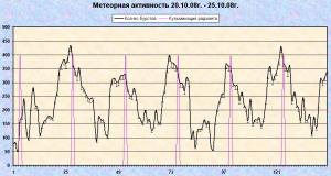

Виталий! Максимум потока у Алексея прекрасно виден! Он находится именно на тех точках, которые я указал (см. вложение). Далее. Максимум приходится на то время попадания потока в ДН, которое я предсказывал для нашего азимута приема!!!! Кроме того он практически попадает на момент кульминации созвездия, что еще раз подтверждает мою правоту. НЕУЖЕЛИ ТЫ ЭТОГО НЕ ЗАМЕТИЛ???
Далее. У Алексея, не смотря на "подмаз" потока спорадикой, он виден в динамике развития. У Ивана этого нет! ТИхо, тихо и вдруг....НА ТЕБЕ - ОРИОНИДЫ, БЛИН!!!! ТАК НЕ БЫВАЕТ!!!
А вот теперь держитесь!

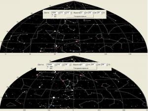

Объясните мне, как Иван смог зарегистрировать максимум потока, если для его местности в 21...22ч по UT (см.вложение) поток находился на востоке, а материнское созвездие располагалось под горизонтом!!!??? Антенна у него направлена на запад.... Вот здесь Я имею полное право усомниться в его наблюдениях.... Такие "данные" граничат с фальсификацией!!!Теперь поясню в отношении других экстремумов, не относящихся к спорадике. Виталий, сколько слабых потоков было в октябре??? Вот тебе и ответ!! Просто у Ивана техника не в состоянии (надеюсь временно) регистрировать такие "всполохи". Достаточно по времени "всполохов" определить, что попадало в ДН и вычислить материнское созвездие слабого потока.

Нет?! А в течении 60 часов возрастание (циклическое) амплитуды -- это "вдруг"? У вас техника чувствительнее, вот Иван и не выхватил "ветви" начала и конца, крайние.
Аргумент сильный, что сказать. Это противоречие разрешается, если Иван ловит сигналы не в forward-scaterring (прямом), а в back-scattering (обратном) отражении от местной станции, которую, однако, не слышно в прямом эфире. У нас с Вовой закрадывалось такое предположение (Иван ловил наводки местной станции), но тут надо разбираться -- что за ресь слышна в МРс. Если не местная, то тогда надо просмотреть активность Солнца. Но всё равно -- длительность помехи в трое суток -- слишком долго, чтобы сбросить это со счетов. Буду думать.

Посмотрите на ваши Ориониды, которые даже в два раза уровня спорадики не превысили.
А спорадика тоже какбы в тонусе была. Пробные наблюдения до 14.10.08 этот фон меньшим регистрировали. Всплеск произошёл 15.10.08. После 25.10.08 вновь уменьшился, а сейчас вновь за 400 бурстов на пике.
Виталий, Алексей кое в чем прав! Я на месячный мониторинг включил свою аппаратуру в 00:00 UT 01.11.08г. В первый час наблюдений - самый максимум спорадики в нашей мечтности, зарегистрировал значение фона в 573 бурста. Ровно через сутки это значение стало 355 бурстов. Проверил данные на наличие ошибок. Их процент не превысил 0.5%. Сейчас у нас ОЧЕНЬ чистый эфир. Теперь рассмотрим данные Алексея под этим углом. Если бы спорадический фон остался у него на уровне 14.10.08 - 282 буста, тогда пик Орионид был бы видер замечтательно! С максимальным значением в 381 бурст.
Мы ВСЕ только начали радионаблюдения метеоров. Полагаю будет много "открытий" и казусов.

Поразмыслив в течение дня над проблемой слабой активности Орионид в наблюдениях RA4LNS, пришел к следующему выводу:
Максимум Орионид в наблюдениях RA4LNS весьма "ОСТРЫЙ". Это может происходить только при условии "критичного направления ДН". Когда источник сигнала и отражающая поверхность составляют предельный угол для основного направления данной антенной системы. В этом случае временной прием сигнала минимален. По-моему в этом случае так и происходит.
