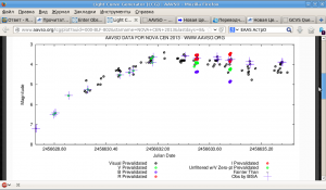

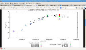

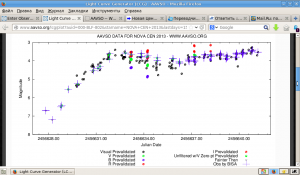

График блеска Новой ...
Showing 124 observations for V1369 Cen from 27 observers
Из них - с 01 по 05 декабря - пока что 11 наблюдений И.С. Брюханова ... Другие дни - пока не реализованы - промеряю ...))
P.S. Они знают что это за камеры ..)
 Размер файла:  65.95 KB
 Просмотрено:  21201 раз(а)

6 edit delete NOVA CEN 2013 2456634.84861 2013 Dec 8.3486 3.99 Vis. SAO 251852 SAO 240366 K N black-and-white photo - all-sky camera limit=6.4
7 edit delete V1369 Cen 2456633.83333 2013 Dec 7.3333 3.61 Vis. SAO 252853 SAO 251862 K N black-and-white photo - all-sky camera limit=7.0
8 edit delete V1369 Cen 2456633.85278 2013 Dec 7.3528 3.75 Vis. SAO 252853 SAO 251862 K N black-and-white photo - all-sky camera limit=6.5
9 edit delete V1369 Cen 2456634.19722 2013 Dec 7.6972 3.79 Vis. SAO 252853 SAO 251862 K N black-and-white photo - all-sky camera limit=7.0
10 edit delete V1369 Cen 2456634.26042 2013 Dec 7.7604 3.73 Vis. SAO 252853 SAO 251862 K N black-and-white photo - all-sky camera limit=6.5
11 edit delete NOVA CEN 2013 2456633.20833 2013 Dec 6.7083 3.66 Vis. SAO 252853 SAO 251862 K N black-and-white photo - all-sky camera limit=7.0
12 edit delete NOVA CEN 2013 2456632.84375 2013 Dec 6.3438 3.58 Vis. SAO 252853 SAO 251862 K N black-and-white photo - all-sky camera limit=7.0
Сообщения: 1867
Добавлено: Пн Дек 09, 2013 21:22    Заголовок сообщения: Новая Центавра 2013 Ответить с цитатой
06/12/2013 - 09/12/2013
 Размер файла:  72.14 KB
 Просмотрено:  21091 раз(а)
Сообщения: 1867
Добавлено: Вт Дек 10, 2013 17:40    Заголовок сообщения: Новая Центавра 2013 Ответить с цитатой
1 edit delete NOVA CEN 2013 2456636.85208 2013 Dec 10.3521 4.03 Vis. SAO 240366 SAO 240645 K N black-and-white photo - all-sky camera limit=6.0
2 edit delete NOVA CEN 2013 2456636.83542 2013 Dec 10.3354 3.99 Vis. SAO 240366 SAO 240645 K N black-and-white photo - all-sky camera limit=7.0
3 edit delete NOVA CEN 2013 2456636.81389 2013 Dec 10.3139 3.9 Vis. SAO 240366 SAO 240645 K N black-and-white photo - all-sky camera limit=7.0
4 edit delete NOVA CEN 2013 2456636.25000 2013 Dec 9.7500 4.14 Vis. SAO 240366 SAO 240645 K N black-and-white photo - all-sky camera limit=6.0
Сообщения: 1867
Добавлено: Вт Дек 10, 2013 17:44    Заголовок сообщения: Ответить с цитатой
Новая Центавра 2013 - явно не спешит слабеть ...
Это уж точно не быстрая Новая и не похожа на Новую Дельфина 2013
:-X
MarsianskiAlien
Зарегистрирован: 05.03.2009
Сообщения: 1030
Благодарности: 12
Добавлено: Ср Дек 11, 2013 02:32    Заголовок сообщения: Ответить с цитатой
Возможно, будет похожа на Новую Геркулеса 1934 года..
Сообщения: 1867
Добавлено: Ср Дек 11, 2013 12:46    Заголовок сообщения: Ответить с цитатой
Да, Ваня ...
Я не могу себе приписывать снижение блеска Новой Центавра - она явно на рассвете "пучится-ярчает" как любая красная переменная...
Т.е. звезда цветная - наверняка избыток инфракраса как тогда у Новой Дельфина - чёй то вкладывает ...))) Так как все эти снимки без фильтра и внесистемные, а матрицы пик чувствительности имеют в красных лучах ...
Но это однозначно не тип NA.
Relax!
Сообщения: 1867
Добавлено: Сб Дек 14, 2013 19:59    Заголовок сообщения: Новая Центавра 2013 Ответить с цитатой
НОВАЯ ПОРЦИЯ НАБЛЮДЕНИЙ 10-14 декабря 2013
Новая явно ярчает ...
1 edit delete NOVA CEN 2013 2456641.18750 2013 Dec 14.6875 3.53 Vis. SAO 239791 SAO 240366 K N black-and-white photo - all-sky camera limit=5.0
2 edit delete NOVA CEN 2013 2456640.85139 2013 Dec 14.3514 3.41 Vis. SAO 239791 SAO 240366 K N black-and-white photo - all-sky camera limit=6.0
3 edit delete NOVA CEN 2013 2456640.81597 2013 Dec 14.3160 3.45 Vis. SAO 239791 SAO 240366 K N black-and-white photo - all-sky camera limit=6.0
4 edit delete NOVA CEN 2013 2456640.77778 2013 Dec 14.2778 3.5 Vis. SAO 239791 SAO 240366 K N black-and-white photo - all-sky camera limit=5.0
5 edit delete NOVA CEN 2013 2456640.26667 2013 Dec 13.7667 3.55 Vis. SAO 239791 SAO 240366 K N black-and-white photo - all-sky camera limit=5.0
6 edit delete NOVA CEN 2013 2456640.24167 2013 Dec 13.7417 3.58 Vis. SAO 239791 SAO 240366 K N black-and-white photo - all-sky camera limit=6.0
7 edit delete NOVA CEN 2013 2456640.21875 2013 Dec 13.7188 3.61 Vis. SAO 239791 SAO 240366 K N black-and-white photo - all-sky camera limit=6.8
8 edit delete NOVA CEN 2013 2456640.20139 2013 Dec 13.7014 3.65 Vis. SAO 239791 SAO 240366 K N black-and-white photo - all-sky camera limit=6.0
9 edit delete NOVA CEN 2013 2456639.85556 2013 Dec 13.3556 3.65 Vis. SAO 239791 SAO 240366 K N black-and-white photo - all-sky camera limit=5.0
10 edit delete NOVA CEN 2013 2456639.83542 2013 Dec 13.3354 3.58 Vis. SAO 239791 SAO 240366 K N black-and-white photo - all-sky camera limit=6.0
11 edit delete NOVA CEN 2013 2456639.81528 2013 Dec 13.3153 3.62 Vis. SAO 239791 SAO 240366 K N black-and-white photo - all-sky camera limit=6.8
12 edit delete NOVA CEN 2013 2456639.79653 2013 Dec 13.2965 3.8 Vis. SAO 251862 SAO 240366 K N black-and-white photo - all-sky camera limit=6.9
13 edit delete NOVA CEN 2013 2456639.24653 2013 Dec 12.7465 3.77 Vis. SAO 251862 SAO 240366 K N black-and-white photo - all-sky camera limit=5.5
14 edit delete NOVA CEN 2013 2456639.22917 2013 Dec 12.7292 3.7 Vis. SAO 251862 SAO 240366 K N black-and-white photo - all-sky camera limit=6.8
15 edit delete NOVA CEN 2013 2456639.20139 2013 Dec 12.7014 3.85 Vis. SAO 251862 SAO 240366 K N black-and-white photo - all-sky camera limit=6.5
16 edit delete NOVA CEN 2013 2456639.17361 2013 Dec 12.6736 3.9 Vis. SAO 251862 SAO 240366 K N black-and-white photo - all-sky camera limit=6.5
17 edit delete NOVA CEN 2013 2456638.84375 2013 Dec 12.3438 3.69 Vis. SAO 239791 SAO 240366 K N black-and-white photo - all-sky camera limit=6.0
18 edit delete NOVA CEN 2013 2456638.82500 2013 Dec 12.3250 3.6 Vis. SAO 239791 SAO 240366 K N black-and-white photo - all-sky camera limit=6.0
19 edit delete NOVA CEN 2013 2456638.80694 2013 Dec 12.3069 3.64 Vis. SAO 239791 SAO 240366 K N black-and-white photo - all-sky camera limit=6.5
20 edit delete NOVA CEN 2013 2456638.21944 2013 Dec 11.7194 3.67 Vis. SAO 239791 SAO 240366 K N black-and-white photo - all-sky camera limit=5.0
21 edit delete NOVA CEN 2013 2456638.23403 2013 Dec 11.7340 3.7 Vis. SAO 239791 SAO 240366 K N black-and-white photo - all-sky camera limit=5.5
22 edit delete NOVA CEN 2013 2456638.24444 2013 Dec 11.7444 3.75 Vis. SAO 239791 SAO 240366 K N black-and-white photo - all-sky camera limit=6.0
23 edit delete NOVA CEN 2013 2456637.85000 2013 Dec 11.3500 3.65 Vis. SAO 239791 SAO 240366 K N black-and-white photo - all-sky camera limit=6.0
24 edit delete NOVA CEN 2013 2456637.84028 2013 Dec 11.3403 3.68 Vis. SAO 251862 SAO 240366 K N black-and-white photo - all-sky camera limit=7.0
25 edit delete NOVA CEN 2013 2456637.78333 2013 Dec 11.2833 3.84 Vis. SAO 251862 SAO 240366 K N black-and-white photo - all-sky camera limit=6.0
26 edit delete NOVA CEN 2013 2456637.18958 2013 Dec 10.6896 4.05 Vis. SAO 240366 - K N black-and-white photo - all-sky camera limit=5.0
27 edit delete NOVA CEN 2013 2456637.18542 2013 Dec 10.6854 3.77 Vis. SAO 239791 SAO 240645 K N black-and-white photo - all-sky camera limit=6.0
28 edit delete NOVA CEN 2013 2456637.18681 2013 Dec 10.6868 4.0 Vis. SAO 240366 - K N black-and-white photo - all-sky camera limit=6.0
29 edit delete NOVA CEN 2013 2456637.18819 2013 Dec 10.6882 3.8 Vis. SAO 239791 SAO 240645 K N black-and-white photo - all-sky camera limit=6.0
30 edit delete NOVA CEN 2013 2456636.85208 2013 Dec 10.3521 4.03 Vis. SAO 240366 SAO 240645 K N black-and-white photo - all-sky camera limit=6.0
 Размер файла:  85.95 KB
 Просмотрено:  20888 раз(а)
Сообщения: 1867
Добавлено: Сб Дек 14, 2013 20:36    Заголовок сообщения: Ответить с цитатой
Showing 289 observations for V1369 Cen from 34 observers
Из 289 всех наблюдений - 56 наблюдений личных ...
