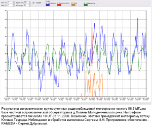

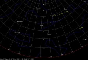

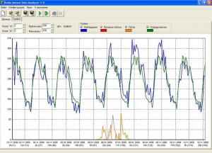

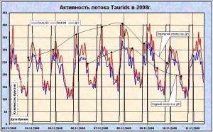

Наблюдения метеорных потоков ноября мы с Алексеем (RA4LNS) начали с того, что был приведен к единому "стандарту" азимут направленности наших антенн - 90 градусов, т.е. точно на восток. Наши антенны - это J-антенна с согласующим четвертьволновым, короткозамкнутым шлейфом из коаксиального кабеля. ДН таких антенн характеризуется широким передним лепестком и малым обратным подавлением (не путайте с соотношением вперед/назад). Для того чтобы смоделировать возможный прием И.Сергеем с обратного направления, наши антенны были дополнительно приподняты над крышами домов, моя на 5м, у Алексея на 3м. Этим мы уменьшили рефлектирование домами западного направления. Наблюдения велись с использованием RR v.1.2. Для того чтобы разница в наблюдательных данных была минимальна я - RM4HM, отключил УВЧ в своем трансивере. Разница показаний обусловлена большим коэффициентом усиления моей антенны.
Что я могу сказать по наблюдениям?
Во-первых, безоговорочно была подтверждена моя мысль о приеме потока при его ОБЯЗАТЕЛЬНОМ попадании в ДН антенны. На соответствующем рисунке приведена область неба РЕАЛЬНО попадающая в ДН на момент регистрации максимума деятельности потока. Таким образом, фиксирование максимума потока по времени у разных наблюдателей может отличаться, в зависимости от разницы их азимута ДН. Конкретно у нас и И.Сергея разница должна составлять 12часов.
Во-вторых, даже в столь маломощном потоке, как Тауриды, была зафиксирована его "зеркальная" активность, т.е. прием бурстов потока при их "подсветке" другой станцией (на рисунке основной TV передатчик отмечен точкой). Таким образом ошибка в наблюдениях И.Сергея, столь бурно обсуждаемая в теме "Ориониды-2008г", становится более-менее понятной.

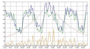

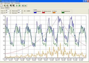

В третьих, была опробована работа программы-обработчика наблюдений RaMeDA. Вот тут лучше пусть автор программы пояснит ЧТО за УЖОС выдала программа по максимуму потока. Например первый из рисунков я почти не понял. Во втором все ясно - вот тебе активность, вот тебе прекрасно реализованный метод Стиерта и компании! Если быть корректным к самому себе, пусть лучше научит правильно пользоваться программой. Виталий (Lupus), тебе слово!
 Размер файла:  124.58 KB
 Просмотрено:  20779 раз(а)
 Размер файла:  118.91 KB
 Просмотрено:  20762 раз(а)

Добавлено: Вс Ноя 16, 2008 02:51    Заголовок сообщения: Ответить с цитатой
Мало информации дал по картинкам. Ты использовал автоматическое высисление параметров? Если да, то для какой из картинок? Вторая картинка -- это быстрый расчёт со значениями коэффициентов спадов ветвей a=b=50. Вполне возможно, что при автоматическом расчёте получится более правильно. При этом возможно придётся подправить положение момента максимума потока -- есть такая проблема... Но более подробно -- в HELP'е.
Альфред, но ведь на твоей картинке видно, что после ухода потока из диаграммы направленности активность всё равно есть -- справа от прямоугольных "меандров" ДН...
Да, это так. Но это не должно вызывать обязательность первого утверждения. Чем дальше ДН от положения потока, тем меньше сигнал. Тут нужно нормироваться на удалённость потока. Если, например, у тебя уже поток попал в ДН, и в этот момент будет самый максимум, то ты зафиксируешь резкий подъём активности. А у Ивана пройдёт те же 12 часов (но он всё равно будет фиксировать увеличение активности!) -- и за счёт более позднего прихода потока в его ДН резкие границы пика размоются (наложение увеличения активности реальной и за счёт прихода потока в область ДН) эффективным повышением активности за счёт попадания потока в ДН. Я понятно пояснил свою мысль?
Но я пока не могу принять справедливость первого утверждения -- не потому, что не хочу, а потому, что не вижу ФИЗИЧЕСКИХ ограничений на приём сигналов от метеоров при радианте вне ДН. Да, метеоров будет меньше, но они всё равно будут. И если пошёл максимум, то он пойдёт по всему потоку -- на любой угловой удалённости.
Тут дело в другом. Антенна имеет ДН, которая не резкая.
Кратко резюмирую. Да, для любой антенны нужно, чтобы поток попадал в её ДН -- главный лепесток, или побочные. Но ДН не резко спадает до нуля после уровня 3 дБ -- этоне поле зрения телескопа. АНтенна подобна глазу -- есть область в 30-40 угловых градусов ясного зрения, но одоасть в 120 градусов -- зона бокового зрения, в которой метеоры тоже видны. Я просто не могу согласится с категоричностью фразы "ОБЯЗАТЕЛЬНО попадании в ДН антенны". Реально -- это не так, но для практических нужд нужно, чтобы попадала, т.к. иначе сигнал будет слабый очень. Это, возможно просто придирка к словам, но всё же...

Добавлено: Вс Ноя 16, 2008 03:26    Заголовок сообщения: Ответить с цитатой
Виталий, я имел в виду основной пик, так сказать максимальной регистрации бурстов. В остальном не нужно мне пояснять работу антенны и ее свойства. Общий прием большего количества бурстов приводит к общему повышению активности. Это и так понятно. Достаточно посмотреть минимальный уровень спорадики, точнее его изменение вслед изменению активности потока. То, что есть прием за меандром ДН, да есть! Поток абсолютно не обязан активничать точно через 24 часа. Плотность потока не стандартна по времени. А отступление на 15 градусов ( 1 час) от ДН - это пшик! Основное подавление ощутимо при несовпадении ДН с сигналом от 45 градусов. С другой стороны то, что ты не признаешь - это твое дело. Вот только как ты будешь из огромного количества пиков активности выискивать необходимый? По моей методе это делается автоматом! И все прекрасно подтвердила твоя же программа! Ведь изходя только из одного - попадание в ДН, я правильно определил пики потока и время его максимума! Вдобавок несоблюдение правила - попадание потока в ДН ведет к ошибкам рассмотренным нами в "Ориониды-2008". Основная идея моделирования ДН к потоку и заключалась в отсеве ложных наблюдений! Предскажу регистрацию пиков активности Леонидов для моего азимута приема. Максимум потока придется на максимум спорадики (начало активности уже есть в моих наблюдениях). Из всего вышесказанного следует, что дабы исключить ложные, "зеркальные", пики необходимы антенны с максимальным боковым и задним подавлением - волновые каналы с несколькими, расположенными поэтажно, рефлекторами.Антенны типа диполь, дельта и т.д. АБСОЛЮТНО не применимы для радиометеорных наблюдений в следствие регистрации ими ложных пиков активности потока.

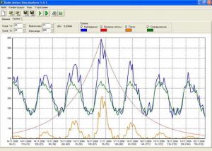

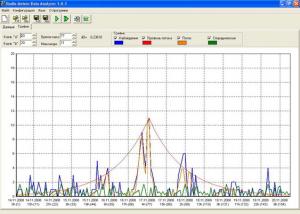

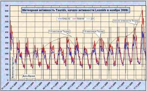

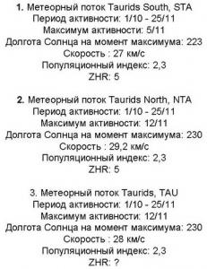

За всем обсуждением метод оформления наблюдений, также из-за невозможности одновременной обработки в RaMeDA v.1.0 (надеюсь временной) нескольких пиков активности, забыл предоставить полную информацию по потоку Тауриды. Максимумов активности было зарегистрировано два. Прилагаю данные по потокам Тауриды, морфология по второму пику выложу позже. Совместно с потоком Леониды.
Обращаюсьс вопросом к более опытным наблюдателям метеоров (И.Сергей). Каким потокам относятся максимумы активности показанные на диаграмме?

Не дождавшись чужой помощи по отождествлению пиков активности потоков....
Мы взяли на себя смелость отождествить пик №1 с потоком Taurids Sonth, максимум действия пришелся на 22:00 UT 07.11.08, с максимумом метеорной плортности (пик болидов) в 01:00 UT 08.11.08ю
Пик №2 - метеорный поток Taurids North, с максимумом в 03:00 UT 12.11.08г. Поток слабый, поэтому пик болидов совпал с максимумом активности потока.

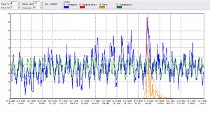

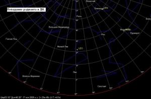

Ноябрьский поток Леониды МЫ также наблюдали совместно. Все наблюдательные данные находятся в прилагаемом архиве. После обработки данных в программе RaMeDA, аксимум активносьти потока пришелся на 01:00 UT 17.11.08, максимум болидов на 05:00 UT 17.11.08.
 Размер файла:  42.48 KB
 Просмотрено:  20681 раз(а)

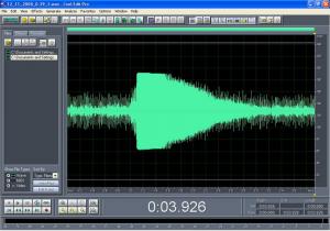

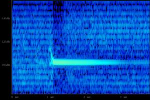

Виктор, я ВСЮ ночь на максимуме Леонидов просидел онлайн на Астрофоруме. Пытал "обчество" на предмет погоды и визуальных наблюдений. Была мысля отождествления по времени ярких бурстов-метеоров. Тут можно было бы и амплитудно-яркостные характеристики в таблицу свести, ну а потом и о чем-нибудь большем подумать. Увы, визуала по всей европейской части не было! От вас на форуме Сергей (Toliman) был. Сдесь я все вкратце изложил. Более подробно о наблюдениях этого месяца на моем сайте.
Кстати! Зайди в тему "Видеосъемка метеоров". Я там огромнейший файл почти в метр выложил по морфологии Таурид. Так сказать в подтверждение постов И.Сергея. Хорошо бы ему точное время ярких болидов и метеоров выложить и азимут, где он их видел. А я по своим файлам попробую отождествить.
Для примера (авось повезет) привожу пример МОЩНЕЙШЕГО Таурида 0:39 UT, 12.11.2008.

Альфред, то, что детектит антенна никак не видит видеокамера. Это однозначно! Smile И глаз наблюдателя также видит метеоры, которые не детектит антенна. Smile

Подскажите поподробнее об потоке, что я во вложение всунул. Где радиант, в смысле какое матиринское созвездие?
Моноцеротиды -- от названия Monoceros -- Единорог. Примерное расположение радианта на карте в аттаче. Между Проционом и Сириусом.
На счёт расписывания потоков по созвездиям -- я же ТУТ описал методику подключения плагина метеорных потоков в StarCalc. Разве этих потоков там нет?

Уважаемые друзья! Представляю вашему вниманию результаты радионаблюдений в начале ноября 2008 г. Обрабатывал по программе RAMEDA Сергея Дубровского, за что автору огромное спасибо! Вроде как пик STA, т.е. южных таурид выскочил. Терпение лопнуло и решил из любопытства поглядеть что же получается по моим данным. Завтра выложу данные по Леонидам период с 1 по 23 ноября 2008, это около полтысячи наблюдательных интервалов. Виталий, как закончу ввод, тебе вышлю все данные.
От комментариев пока что воздержусь.

Ну вот добрался до Леонид - 2008! Представляю Вашему вниманию результаты автоматических радионаблюдений с 31 октября по 23 ноября 2008 г. Пик потока выскочил в 00 UT 17 сентября 2008 г. Это я расчитывал методом простого счета (не автоматического) в программе RAMEDA. Синяя кривая - наблюдения, зеленая - уровень спорадики, оранжевая - уровень потока, красная - профиль потока. Ну чтож, предсказания Маслова о пике сбылись раньше на полчаса.
На основании моих радионаблюдений Леонид в 2008 г. делаю вывод - наблюдения в FM диапазоне имеют несомненную научную ценность в свете определения пиковой активности! Вывод категоричный и обсуждению, пересмотру не подлежит! А кто не верит, пусть сделает аналогичную аппаратуру как у меня и пронаблюдает любой крупный поток.
