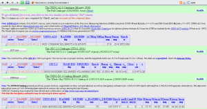

Иван, ты чё? Surprised
Скрин из VizieR для данной звёздочки.
 Размер файла:  56.49 KB
 Просмотрено:  11409 раз(а)

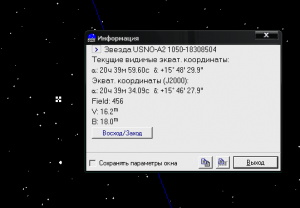

Какой Визир? У меня USNO на дисках до 21-22 величины. Во смотри (это произвольный объект):
К SC подключен USNO A2
Показаны величины V и B.
 Размер файла:  131.68 KB
 Просмотрено:  11394 раз(а)
Показаны величины V и B. »»»

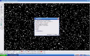

Добавлено: Пн Сен 29, 2008 20:52    Заголовок сообщения: Ответить с цитатой
Ой, Иван, Иван... Чё ты такой упёртый? Дело не в VizieR, а в StarCalc! Просто StarCalc неправильно подписывает величины... Вот глянь данные по одной и той же звезде...
Как видно, величины В правильно подписывает StarCalc, а вот там, где он подписывает "V", на самом деле R.
Иван, разве ты не знаешь, откуда появился каталог USNO? Это отсканировали фотопластинки знаменитого Паломарского обзора неба ещё 50-х годов. Эти фотопластинки были двух видов: чувствительные к красным лучам и чувствительные к синим лучам, никаких зелёных или визуальных!
