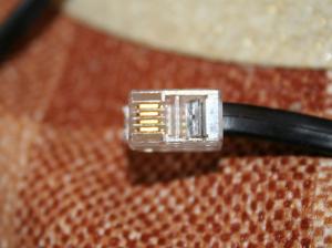

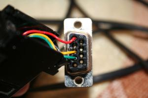

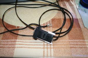

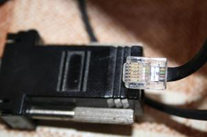

Вот фотографии фирменного кабеля Celestron http://www.celestron.ru/accessories/mounts/navigation/info.shtml?rs232
Можно паять самому. Фотографии сделаны Виталием Шведуном и опубликованы здесь http://www.starlab.ru/showpost.php?p=170288&postcount=235
