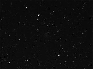

Попробовал обработать снимки, которые мы с Игорем недавно сделали. Рассеянные скопления NGC457 и M103, район звезды дельта Кассиопеи. Это мой первый опыт обработки снимков "как бы по всем правилам", критике и замечаниям буду рад.
Canon 400d,"Юпитер-21", 3*30 сек, город, дымка, засветка.

Nicki
Зарегистрирован: 05.05.2008
Добавлено: Ср Янв 04, 2012 21:53    Заголовок сообщения: Ответить с цитатой
Женик, я не спец в фото, но ваш прогресс в фото на лицо. Как я понял прогресс не только в умении, но и в оборудовании?

Женик
Зарегистрирован: 12.03.2010
Сообщения: 783
Благодарности: 442
Добавлено: Чт Янв 05, 2012 07:25    Заголовок сообщения: Ответить с цитатой
Не, это не мой фотоаппарат. Мы им просто вместе фотографируем. А когда занимался этой фотографией, почувствовал разницу. На моем "Lumix" после этого фотографии кажутся какими-то игрушечными, несерьезными. Но опыт пригодился.

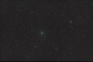

Я тоже на это обратил внимание с самого начала, но ничего не мог поделать. То ли из-за сильной засветки, то ли из-за неправильно выбранного режима съемки на первоначальных кадрах все звезды тоже голубоватые и зеленоватые. Remove gradient не помогает. Может, надо как-то выправлять баланс RGB, но у меня пока ничего не вышло, только становилось хуже.
.JPG
Одиночный кадр, только уменьшил и сделал JPEG.

Сообщения: 3672
Благодарности: 539
Добавлено: Чт Янв 05, 2012 16:30    Заголовок сообщения: Ответить с цитатой
Исходнике в Раве? На одиночном цвет есть, баланс в Максиме правится инструментом Color balance. Так что я делаю предположение о неправильном растягивании гистограммы и как следствие - пересвеченные звезды. Или исходники в джипеге снимались...
Женик
Сообщения: 783
Благодарности: 442
Добавлено: Чт Янв 05, 2012 16:39    Заголовок сообщения: Ответить с цитатой
Исходники в раве. Значит буду еще пробовать . . .

Jpeg 1280px × 852px с размером 40.28 КБ - никак не позволяет оценить изображение.

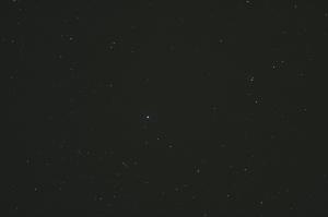

Добавлено: Пт Янв 06, 2012 00:05    Заголовок сообщения: Ответить с цитатой
Хм.. я тоже по Кассиопее стрельнул 1-го числа, сквозь дымку и засветку )) Это был первый свет нового фотика. Canon 550D с 50мм 1/1,8 стеклом. Очень огорчен тем, как объектив "рисует" звездные поля. Вот приложу одиночный кадр без обработки. Видно какая пакость при f/1.8 отверстии (хоть это и ресайз с RAW-а пережатый в Jpeg). Виньетирование, кома, хроматизм - полный набор Sad ...
Неподвижная камера, 1 кадр, 9 сек. 800 ISO

KMM
Зарегистрирован: 22.10.2007
Сообщения: 399
Благодарности: 3
Добавлено: Пт Янв 06, 2012 00:35    Заголовок сообщения: Ответить с цитатой
Давно когда-то был сделан любопытный тест кеноновских полтин http://astrosurf.com/buil/50mm/test_us.htm
Anton Dodonov
Зарегистрирован: 11.01.2010
Сообщения: 182
Благодарности: 13
Добавлено: Пт Янв 06, 2012 01:01    Заголовок сообщения: Ответить с цитатой
Surprised да уж.. познавательно, очень благодарю.. жестокая плата за светосилу в компактном фиксе.
(С таких кадров - NGC7789. crop 800x600, в регистаксе сумма 6 кадров, фильтр НЧ, зеленый канал, ч/б). Звезды - павлины. Sad А хотел рассеянки снимать.

Сообщения: 3672
Благодарности: 539
Добавлено: Пт Янв 06, 2012 01:32    Заголовок сообщения: Ответить с цитатой
Закрывайте дырку до @4 и вперед... Smile

Женик
Сообщения: 783
Благодарности: 442
Добавлено: Пт Янв 06, 2012 09:25    Заголовок сообщения: Ответить с цитатой

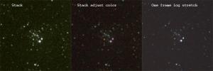

Вот собссно, что выходит. Слева-направо: стэк, правленый по цветобалансу и усиленный по насыщенности стэк и одиночный исходник, сконверченый из рава в Максиме со стрейчингом гистограммы.
Получается так, что цвет на стэке есть, правда убитый очень.

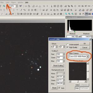

У меня сложилось ощущение, про неправильно выставленную модель камеры в настройках Color Convert в Максиме - смотрим вторую картинку...

Женик
Сообщения: 783
Благодарности: 442
Добавлено: Пт Янв 06, 2012 14:12    Заголовок сообщения: Ответить с цитатой
Я перекодировал кадры в Iris, там я поставил Canon350D, потому что canon400D там не было в списке. А потом складывал в DSS. Может из-за этого проблемы с цветом. Сначала я вообще не подумал выставить тип фотоаппарата, не помню там какой стоял, так после перекодировки дельта Кассиопеи имела вообще красный цвет. А Максим программой я совсем никогда не пользовался. Может, кто-нибудь подскажет, как в Iris добавить Canon400d? надо драйвера от фотика наверное.

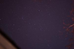

А теперь мои Плеяды.
Фон нормальный, туманности голубого цвета.
Звёзды перетянул, из голубых превратились в белые.
Помогите определить предел, по моим оценкам приблизительно до 15m.
Нет, не в драйвере дело, а в файле в папке программы IRIS - libdcraw.dll. Т.е. не обязательно в систему что-то ставить. Драйвера для съёмки нужны, а не для конвертации.
400D в списке нет, но он поддерживается с версии 5.33 http://www.astrosurf.com/buil/iris/new533/new533_us.htm
Там пишут, что надо выбирать в списке 5D/20D/40D/350D/500D, что вы, собственно, и делали.
Вообще, если правильно всё выбрано, сразу после конвертации должно быть всё зелёным. Потом можно складывать и всё такое. А уже потом на стеке можно сразу и выровнить градиент, и баланс поравить, если поставить галочку возле Balance background color в диалоге. А можно и без устранения градиента, просто выдев участок неба, свободный от звёзд, и набрав в консоле команду WHITE.

Женик
Сообщения: 783
Благодарности: 442
Добавлено: Сб Янв 07, 2012 20:43    Заголовок сообщения: Ответить с цитатой
14.5 - видны неуверенно некоторые, 13.5 - уверенно, по картинке из Куликовского.
