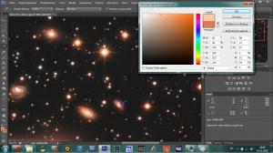

Добавлено: Пт Ноя 07, 2014 20:25    Заголовок сообщения: Ответить с цитатой
Андрей, пройдись пипеткой по гало галактик и звезд, на вкладке info в фотошопе увидишь, насколько смещен баланс. Вдруг оранжевый только на наших мониторах, а у тебя и вправду все в порядке.

Добавлено: Пт Ноя 07, 2014 22:43    Заголовок сообщения: Ответить с цитатой
