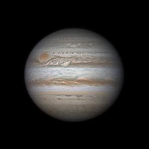

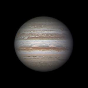

Для примера возьмем два снимка Юпитера за 18 февраля, соответствующие моментам времени 19:03.2 UT и 19:49.0 UT. Юг расположен сверху.

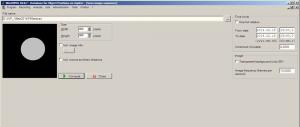

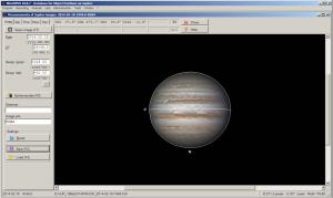

Первый шаг. Измерение исходных изображений в WinJUPOS (Recordings > Image measurement).
Открываем изображение, вводим дату и время съемки (время - всемирное!). Долгота и широта необязательны, игнорируем. Необходимо подогнать "кружок" к нашему изображению. Для Юпитера это можно сделать и автоматически - нажатием клавиши F11. Главное, чтобы точка севера (N) на круге примерно соответствовала северу на нашей картинке.
Результат измерений сохраняем (Save) в файл с расширением .ims
Если на этой стадии возникли проблемы, вникаем в статью Юры.

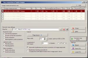

Шаг второй. Идём в Analysis > Map computation.
Через Edit загружаем ims-файлы измерений. Ставим птичку двойным щелчком, выбираем одно из измерений. Параметры выставляем как на рисунке, из нужных можно отрегулировать map width или же поставить optimup size автоматом (я обычно так делаю).
Longitude of left margin - отображает долготу левого края на карте (в системе 2, как видно из установок). Выбрать её можно как нам удобно для работы, исходя из диапазона долгот представленных на наших исходных изображениях. Главное запомнить, что мы сюда поставили - это параметр еще понадобится. Кроме того, желательно указать директорию, куда нам необходимо сохранить нашу карту, чтобы потом не пришлось ее долго искать.
Карта генерируется кнопкой Compile map.
Генерируем карты для наших файлов измерений (см. ниже).

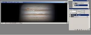

Шаг третий.
Собираем "текстуру" из двух полученных карт в фотошопе. Накладываем слоями, создаем маску, заливаем черным и белой кистью выбираем нужные участки со второго слоя. Разблюриваем маску для плавного перехода.
Место стыка будет незаметно, но если исходные изображения отличались по яркости, балансу цветов и т.п., то на этой стадии различия будут четко видны. Можно тут же в фотошопе подправить.
Psd-проект прилагаю.

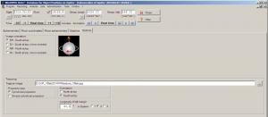

Шаг четвертый. Сохраняем изображение нашей текстуры, и возвращаемся в WinJUPOS.
Идем в Tools > Ephemerides, и там во вкладку Options.
Указываем путь к нашей текстуре, не забываем указать её ориентацию (север или юг сверху), и долготу левого края (60 градусов, как у нас было на шаге 2).

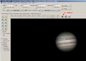

Теперь, если вернемся во вкладку Graphics, увидим, что WinJUPOS использует нашу текстуру. Если ничего не видим Smile, то необходимо убедится, что мы выставили правильно дату и время в верхнем левом углу (так как текстура у нас не полная, нужно повернуть планету "отекстуреным" бочком), и убедится, стоит ли у нас галка в боксе "Texturing" слева. Там же необходимо включить "Shading".
Теперь жмём на кнопочку, отмеченную на скрине (Save image sequence) и переходим к созданию анимации. Smile
