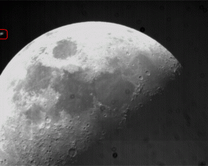

Ньютон 150/750, QHY-5, лунный светофильтр, экспозиция 5мс. Из видеоролика выдрано 6 кадров, на которых присутствует МКС. В анимации задержка сильно завышена (раз так в 15). На деле всё длилось доли секунды...

На скорую руку (для особо нетерпеливых Razz ), анимашка вечернего транзита (17ч 40м 55с по Минску) на 80 мм рефрактор (560 мм фокус), ИК-пасс фильтр астрономик (742 нм+), QHY-5, экспозиция 5 мс.
Ресайз 50%, кроп. Выдрано 7 кадров из ролика.

Дневной транзит (14ч 32м 19с по Минску). Высота Луны около 10 град.
Снимал с балкона на юго-западе Минска (координаты 53.85128 N, 27.48206 E) - далековато от центра полосы, но МКС по краю Луны все-же черканула... Smile
Рефрактор 80 мм, f = 560 мм, камера Юнибрейн-501, 30 fps, ИК-пасс фильтр астрономик (742 нм+). 100% маштаб, кроп. 37 кадров в анимации.

Да. Смаз, пересвет, жутковатые условия съёмки (экран с трудом виден), спешка, проблемы с фокусировкой на большом масштабе, из-за чего пришлось отказаться от барлухи в последний момент...
Добавлено: Пн Июн 01, 2009 08:55    Заголовок сообщения: Ответить с цитатой
Да, экспозицию нужно было ставить минимальную... 5 мс - многовато. Просто при подборе экспозиции Луна сбивает с толку, особенно когда готовишся в спешке (это, кстати, второй огрех - надо выезжать по-раньше. Пол-часа на подготовку хватило, но еле-еле).
Фильтр при съемке днем лучше всего брать красный или ИК-пасс.
Камеру - поскорострельнее, так как событие очень быстрое. QHY5 дает кадры 1280х1024 со скоростью около 5 fps, Юнибрейн позволяюет вести съемку кадров 640х480 со скоростью 30-60 fps. Последнее явно предпочтительнее.
Кроме того, желательно бы увеличить маштаб - а для этого нужно точно знать, где пройдет станция, чтобы держать "в прицеле" нужный участок лунной поверхности.
