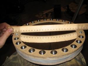

Ну часть света не попадет в щель, а если света с избытком? ..просто подмывает проверить одну давнюю идею - делал я как-то вогнутое зеркало 200мм по забавной технологии - из пленки, под которой создано разрежение (нашел его и сфотографировал), визуально - пленка натягивается по поверхности, скорее близкой к параболе, чем к сфере. Из доступных на рынке материалов можно изготовить зеркало до ~960мм. Функции грубого коллиматора такое зеркало выполняло отменно, а вот... и все же любопытно..
