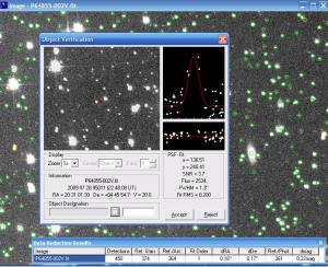

Я пустил в работу свой обновленный сетап (о нем в другой ветке). Снимаю 2-х минутными выдержками. Получается вот примерно такая картина (отмечена звезда USNO B1.0 1267-0303528):
p.s. конечно речь не идет о 3 сигмы выше фона...

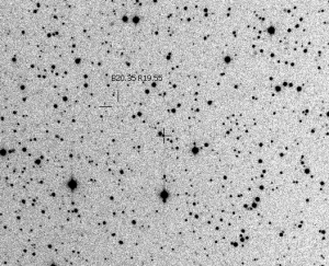

Одиночный 5-минутный кадр. Указанная звезда не глюк, она есть на DSS-изображении Cool
Источник: USNO-B1.0
