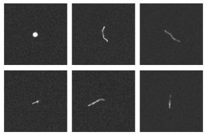

Добавлено: Вс Май 24, 2009 23:33    Заголовок сообщения: Фото космических лучей Ответить с цитатой
Космическими лучами в астрономии называют явления от попадания энергетических частиц, запечатленные на ПЗС сенсорах, но далеко не все они космической природы. Истинные космические лучи состоят почти исключительно из [url=http://ru.wikipedia.org/wiki/Мюон]мюонов[/url], на снимках выглядящие, как прямые треки или точки. В виде червяков выглядит эффект от гамма-излучения в результате выбивания из субстрата электронов. Источники вета-излучения (например стекло марки BK7) также дают червеобразные треки.
На Соневых сенсорах доводилось их видеть, но довольно редко, и они выглядели чаще всего как треки длиной 2-3 пикселя, но на Кодаковском сенсоре их видно жуть как много! А оказалось, что объясняется это толщиной чувствительного слоя, да и не удивительно яма (full well capacity) у кодака 100000е, а у сони (никто толком не знает) но ~20000е.
Снимал наборы темновых кадров, получил master-dark медианой, что бы избавиться от злых космических лучей, да и подумал сделать из полученных серий видео Понятное дело, что пользы от него никакой, но смотрится жутковато, если осознавать, что все эти гигаэлектронвольтные частицы и нас пронизывают, как воздух. Но видео выложу завтра утром ввиду тормозного инета...
Еще мучая весьма интересную прогу ImageJ (ф-ция Analyze particles) посчитал, что за 7800 сек (2ч 10м) на сенсоре размером 7х4.6 мм свой след оставили 336 частиц разной природы. Хочется отметить, что злее всех это точечные (spots), страшно на звезды похожи, что значительно затруднит, например поисковые программы.
Пока несколько фоток.

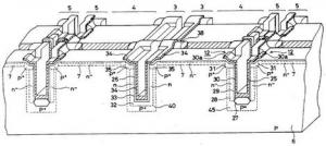

О, нашел показательную картинку объясняющую причину различной видимости следов на сенсоре с и без антиблюминга. После влета гамма-кванта, он перемещается в толще светочувствительного слоя в рандомном направлении и если он перемещается вдоль толщи слоя, то выбиваемые электроны натыкаются на антиблюминговые электроды... потому ширина следа 1 пиксель. Из этого можно сделать вывод, что чувствительность такого сенсора к космикам меньше.
Еще тут о толщине светочувствительного слоя и разности получаемой картины:
Firstly, the WFPC2 CCDs have an epitaxial thickness of about 10 microns compared to 8 microns for the thinned WF/PC-1 device, and a recombination length of 8-10 microns in the substrate. These facts lead to a higher total number of electrons being deposited per event. WFPC2 CCDs also have lower read noise, and so the number of cosmic ray events apparently differs from that of the WF/PC-1 CCDs, since low amplitude events are detected. In practice, this means that the number of pixels apparently contaminated by cosmic rays in an image is higher in WFPC2, although the underlying event rate is similar to that experienced in WF/PC-1.
В объеме нагляднее...

Т.е. гамма квант (а именно гамма-кванты дают загогулины), попадая в субстрат, взаимодействует с ним - выбивает электрон и изменив длину волны и направление продолжает движение.
Ну, загогулины точно вызваны не гамма-квантами. Они вызваны электронами отдачи. Когда гамма-квант попадает в вещество, он испытывает одноактное взаимодействие -- столкнувшись с ядром, он исчезает, и рождает электрон отдачи, который и начинает путешествовать по матрице. Гамма-квант может рассеяться с уменьшением энергии (эффект Комптона), но чтобы делать такие загогулины в таких малых объёмах, он должен быть низкой энергии, а в этом случае ядерный фотоэффект (когда гамма-квант исчезает сразу после взаимодействия) в несколько раз более вероятен...

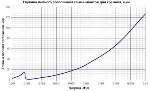

Не-а -- не фотоны это. Smile См. аттач -- там приведена рассчитаная мною кривая полного поглощения гамма-квантов разных энергий в кремнии. Видно, что уже с 8 кэВ энергии гамма квант будет пробегать 60 микрон. На этой энергии вероятность фотоэффекта в 100 раз больше вероятности Комптон-эффекта:
Т.е. летать по кривой будут не более 1% гамма-квантов. Это электроны так движутся.
 Размер файла:  50.01 KB
 Просмотрено:  28157 раз(а)
Благодарности: 211

Для полного всасывания информации не могу разобраться с некоторыми "нюансами"...
Здесь "Radiation events in astronomical CCD images" пишут (хотя не факт, что они правы):
"In the new-generation CCD’s with thick sensitive regions, cosmic-ray muons make recognizable straight tracks and there is enhanced ensitivity to ambient gamma radiation via Compton-scattered electrons (“worms”). Beta emitters inside the dewar, for example high-potassium glasses such as BK7, also produce worm-like tracks"
Ищу про Комптон-эффект... нахожу:
По схеме я себе представляю, что в результате такого взаимодействия, образуется Recoil electron и Scattered photon, делаю вывод, что первый регистрирует сенсор, а второй изменив длину волны и траекторию, летит дальше.
...электрон отдачи, который и начинает путешествовать по матрице
А почему он сразу не останавливается в яме? Ага, нашел! Наверное это:
"Прохождение электронов через вещество отличается от прохождения тяжелых заряженных частиц. Главная причина - малая масса электрона. Это приводит к относительно большому изменению импульса при каждом столкновении, что вызывает заметное изменение направления движения электрона и как результат - электромагнитное радиационное излучение электронов."
Я так понял, что процесс возникший на сенсоре неизвестен, т.е. не известно же какой энергии гамма-квант летит и какой эффект он произведет?
А теоретически предположив, что все треки на сенсоре вызваны гамма-излучением и зная ослабление 2 мм Pb в 1.5 раза можно ли узнать примерную энергию гамма-квантов?

Ну так, это другое дело -- тут же ясно написано, что "черви" -- это треки от электронов отдачи, возникающих при Комптоновском рассеянии. Т.е. гамма-квант рассеивается на атомной оболочке, вырывает из неё электрон, сам летит под углом прямо, а выбитый электрон начинает дальше ионизировать вещество вдольсвоего трека (образуются т.н. дельта-электроны с энергиями в несколько единиц кэВ), которые приводят к "засвечиванию" пикселей -- по кривой траектории движется не гамма-квант, а электрон отдачи. Причём, т.к. он лёгкий, он испытывает многократное рассеяние -- отсюда и извилистость трека. А мюоны оставляют прямые треки -- так оно и есть, т.к. они в 270 раз тяжелее электрона и гораздо меньше рассеиваются при той же энергии.
И я так понимаю не только ими дело ограничивается в случае с Калий-40?
Да, я писал, что в 88% случаев распада излучаются электроны 1,311 МэВ, которые запросто генерируют электроны отдачи и в стекле, и в матрице. Но их всего 1-1,5 в секунду, и во все стороны летят, т.е. на матрицу 0,5 частиц в секунду в среднем... Ещё вылетают позитроны, которые тоже создают ионизацию, а после торможения -- аннигилируют с испусканием двух гамма-квантов по 511 кэВ, но это редкие события. Есть пара линий гамма-излучения в 3 кэВ, но они застревают в тольше стекла.
Да, только не сам Recoil electron (электрон отдачи) регистрируется, а его трек, состоящий из "шубы" дельта-электронов вдоль его трека.
Именно. Кстати, что это за яма такая? Имеется ввиду потенциал, который удерживает электроны?
Почти нереально. Если ещё можно оценить энергию электрона отдачи (замеряя уровень сигнала в единицах числа электронов в каждом засвеченом пикселе, и по совокупной длине трека и числу выбитых электронов определить энергю первичного электрона), то не зная угла вылета рассеянного гамма-кванта, нельзя определить энергию первичного гамма-кванта.
Можно. Если принять, что источник гамма-квантов моноэнергетический, то из расчётов получается, что так свинцом ослабляются гамма-кванты энегии 100 кэВ-150 кэВ -- как раз те, что и используют в рентгенологии. Из природных изотопов такие линии имеют только уран и торий. Так что если у вас рядом не валяется кусочки этих элементов, предположение о том, что все треки от гамма-квантов одной энергии неверно. Smile
Вообще, мюоны космики -- замечательные зверьки. Их даже использовали для просвечивания одной из египетских пирамид на предмет наличия скрытых комнат -- под пиромидой рыли норку, туда ставили детекторы и смотрели неоднородность поглощения мюонов вдоль толщи пирамиды...
