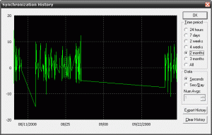

Добавлено: Сб Окт 04, 2008 21:55    Заголовок сообщения: Ответить с цитатой
залез в лог Dimension 4
и заметил вот такую штуку:
у меня часы никак не могут нормально синхронизироваться
график скачит как ненормальный
это как-то лечится?
 Размер файла:  14.8 KB
 Просмотрено:  31172 раз(а)
Йо-хо-хо, и бутылка рому!
Добавлено: Вс Окт 05, 2008 00:30    Заголовок сообщения: Ответить с цитатой
А ты посмотри, в каких единицах и какие интервалы мы видим. Статистика вполне нормальная. Более того, видно что распределение величин изменений носит нормальный характер.
Так что никаких поводов переживать нету, в 20-миллисекундную ошибку ты укладываешься с головой.
Добавлено: Вс Окт 05, 2008 01:08    Заголовок сообщения: Ответить с цитатой
Макс, ты лучше приведи лог за последние 24 часа - там всё видно будет.
По моему опыту, точность в 20мс достигается даже при синхронизации по GPRS...
А по беспарольному диалапу - ещё лучше.
Ну, а через ADSL - вообще конфетка
Добавлено: Вс Окт 05, 2008 01:09    Заголовок сообщения: Ответить с цитатой
Макс, поставь маркер не на "2 months", а хотя бы на "24 hours"!
А то смотришь график за 2 месяца... Комп синхронизируется при подключенном нэте, а после отключения время начинает плавно уходить. При следующем подключении происходит синхронизация, в ходе которой на первых итерациях выбросы в другую сторону могут иметь место. Потом через минут 5 всё устаканивается и синхронизация достигается. Нужно смотреть разброс именно в процессе синхронизации за несколько часов подрубленного нэта, а не общий график.

Deimos -там секунды были
на самом деле у меня очень редко он попадает в +-0,5 секунды
сегодня за 2 часа просиживание в нете только сейчас устаканился
