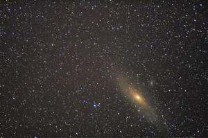

Добавлено: Вт Янв 05, 2010 21:23    Заголовок сообщения: М 31 Ответить с цитатой
ISO 1600
Выдержка 5 сек
Сложение 26 кадров
Объектив Юпитер 9
Диафрагма 1/2
 Размер файла:  226.01 KB
 Просмотрено:  21471 раз(а)

Добавлено: Вт Янв 05, 2010 21:59    Заголовок сообщения: Ответить с цитатой
эх...фокусное бы поболее... да и выдержку надо бы увеличить.....
снимали за городом ?
Добавлено: Вт Янв 05, 2010 22:20    Заголовок сообщения: Ответить с цитатой
Пока яркость монитора не выкрутил в максимум, не было видно даже следов галактики
Добавлено: Пт Янв 08, 2010 10:26    Заголовок сообщения: сообщение Ответить с цитатой
Спасибо всем ответившим
Снимок сделан в городе, сильная засветка, выдержку более 5 секунд
сделать не получается, да и неподвижной камерой снимать, звезды вытягиваются в линии
Посоветуйте как этот снимок можно улучшить в отношении проницфющей способности.

Добавлено: Пт Янв 08, 2010 19:20    Заголовок сообщения: Re: сообщение Ответить с цитатой
дачу завести Wink
Добавлено: Пт Янв 08, 2010 19:47    Заголовок сообщения: Re: сообщение Ответить с цитатой
Kostyan писал(а):
дачу завести Wink
На 5 сек. дача не поможет. Wink
Повесить фотик на любой экваториал(хотя бы с ручным гидированием).
И увеличить выдержку хотя бы до 30сек.
Ну а потом и за город съездить...
Добавлено: Сб Янв 09, 2010 05:38    Заголовок сообщения: Ответить с цитатой
C cамим снимком ничего кардинального уже не сделаешь: если сигнала нет, то его нет. Разве что кисточкой воспользоваться. Very Happy
VJiK, +1. С этого стоит начать, можно и на любую другую монтировку с ручным гидированием, результат придет не сразу, но будет заметнее. Smile
Костя, Твоя дача - миф, все о ней слышали, но никто не видел ни результатов, ни рассказов о наблюдаемом.

Добавлено: Сб Янв 09, 2010 06:13    Заголовок сообщения: Ответить с цитатой
А у меня на даче BIS всю вселенную отснял. Я ее предлагал в качестве Беластрофэста. Но, не прокатило. Предложение остается в силе. Скоро, я так понимаю, 2010?! Smile

Добавлено: Сб Янв 09, 2010 21:36    Заголовок сообщения: Ответить с цитатой
Игорь, сделай пару сотен снимков с 30 сек. экспозицией, сложи (калиброванные!) все и подщамань в Фотошопе. И будешь счастлив!

Добавлено: Сб Янв 09, 2010 21:46    Заголовок сообщения: Re: сообщение Ответить с цитатой
обязательно на экваториал с часовым приводом установить камеру, как уже советывал VJIK . И фокусное увеличивать, возмите, например, тот же Юпитер-21 задиафрагмированный до 5.6..8 и за город, на дачу Wink

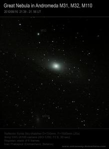

Добавлено: Сб Сен 18, 2010 11:22    Заголовок сообщения: Ответить с цитатой
Хорошая ночь была...
 Размер файла:  311.11 KB
 Просмотрено:  20670 раз(а)

Добавлено: Сб Сен 18, 2010 12:27    Заголовок сообщения: Ответить с цитатой
Иван, похоже кривизна поля попортила звезды на краях. Если на одиночном кадре все хорошо и звезды "тянуться" на краях только на сумме, то скорее всего нужно осваивать сложение в ИРИС или сначала выправлять кривизну поля, а потом складывать.

Добавлено: Сб Сен 18, 2010 21:03    Заголовок сообщения: Ответить с цитатой
Константин, на одиночных кадрах по бокам звезды тоже тянутся.
См. все мои фотки с той ночи: http://www.astronomy.domachevo.com/deep-sky001.htm
Сложение в Регистаксе. На этом обработка и закончилась Smile

Добавлено: Сб Сен 18, 2010 22:22    Заголовок сообщения: Ответить с цитатой
Если на одиночных звезды тянутся, то это астигматизм и лечится только диафрагмированием (
Добавлено: Вс Сен 19, 2010 14:24    Заголовок сообщения: Ответить с цитатой
То что они тянутся это ещё пол беды, но почему они двоятся?
Может при съёмке объект на разных кадрах "гуляет" относительно центра кадра (из-за неточности выставления полярки...). И из-за аббераций сложение таких кадров и ведёт к двоению ... (странно почему только двоению, а не к троению и пятерению )
Добавлено: Пт Окт 15, 2010 16:05    Заголовок сообщения: ответ Ответить с цитатой
Иван, вся беда в аберациях окуляра и объектива фотика.
Нечто подобное наблюдается и у меня.
Звезды на краях кадра вытягиваются.
Похоже с этим можно бороться только урезкой кадра.
Попробуй осветлить фон, я уверен, что проработается еще большее колличество звезд и удаленные участки спиральных рукавов М31.
С моей камерой SONY DSC S60, я специально осветляю фон, тогда удается получить более слабые звезды. Попробуй, не пожалееш.

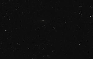

Добавлено: Сб Авг 06, 2011 16:32    Заголовок сообщения: дополнение Ответить с цитатой
С 5 на 6 августа сфоткали М 31. Решили попробовать объектив Юпитер 21 в деле. Опыт оказался удачным.
CANON 400D, Юпитер 21, ISO 1600, F/4, 240 сек.
Одиночный кадр.

Добавлено: Сб Авг 06, 2011 22:04    Заголовок сообщения: Ответить с цитатой
О, и я в эту ночь пробовал Юпитер 21М по М31! Получилось почти то же самое (и тоже криво навелся:)), но почему-то меня мой результат не впечатлил. Наверное, много от него ожидал после 100/2.8.
Вопрос ко всем: на известных снимках М31 не желтая, ну, разве что желтоват лишь центр. А у Игоря Балюка и у меня она вся ярко-желтого цвета при вполне неплохом цвете звезд фона. В чем тут дело?
Добавлено: Пт Авг 26, 2011 12:09    Заголовок сообщения: дополнение Ответить с цитатой
Насчет цвета, из за длительной выдержки фон немного краснеет, а смешиваясь с пурпурным даёт жёлто - зелёную окраску.
Возможно другое, ты изменил параметры настроек фотика, проверь.
А вообще не знаю, что то с цветом не получается, у одних фотографов центр оранжево - жёлтый, у других пурпурно - жёлтый или вообще пурпурный, а ещё бывает зелёный.
Такой цвет, как ты описал, можно получить только с CCD камерой, а у нас к сожалению стоит ИК фильтр.

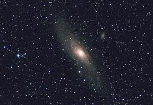

M 31
Снимали 15 км от Гомеля.
Кенон 400Д, Юпитер 21, дырка 1/4, экспозицыя 300 сек, одиночный кадр.
Гидировал С Дубровский.
Обработка в IRIS.

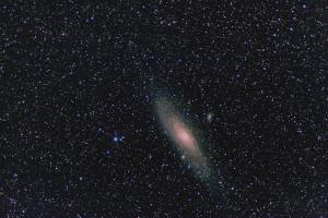

Добавлено: Сб Авг 27, 2011 18:41    Заголовок сообщения: дополнение Ответить с цитатой
А вот еще М 31, условия съемки те же.
