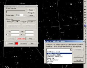

5. Запускаем Cartes du Ciel.
6. Заходим в меню "Телескоп", находим "Панель конфигурации" (это для русифицированной версии 2.76. Для других - что-то аналогичное, типа Telescope>Configuire... или Connect - сейчас не могу точно посмотреть...)
7. Должно открытся окошко Ascom Telescope Interface (см. рис.)
Тут нужно вбить широту и долготу места наблюдения, остальное не трогаем.

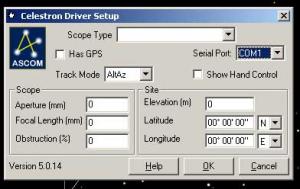

8. Жмем Select. Появляется окно ASCOM Telescope Chooser. Выбираем из списка Celestron Scope Driver. Жмем Properties...
9. В окне Сelestron Driver Setup вгоняем требуемую инфу (см. рис.) - тут все ясно, в поле "Scope Type" выбираем advanced c6-ngt. Другие поля: Serial port - выбираем СОМ-порт, к которому подключились; Has GPS - отмечаем, если подключен GPS-модуль; Show Hand Control - показать на экране пульт; Track Mode - выбираем экваториал в северном полушарии, Eq N; потом следуют параметры скопа (апертура, фокусное расстояние и центральное экранирование) и координаты места наблюдения (широта, долгота, высота). Эти данные требуется ввести лишь однажды. Меняем по мере необходимости (например, поменялись координаты...)
10. Жмем ОК, закрываем окно.
11. Исчо раз ОК - закрываем окно ASCOM Telescope Chooser.
12. Исчо раз повторяем пункт 6. В окне Ascom Telescope Interface жмем внизу кнопку "Connect". Должен подключится телескоп. Теперь им можно управлять из программы-планетария.
