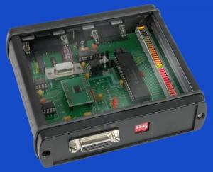

В теме Астротовары из за границы упоминал уже венгров, которые сделали чудный девайс http://www.mda-telescoop.com
Идея простая, энкодер крепится на RA оси и управляет ведением монтировки через ее порт автогида. Не нужны никакие автогиды, да, там есть минусы и плюсы такого подхода, все написано на их сайте. Стоит сей девайс у европеиского Meade что-то около 1400 евро. Даже капиталисты на форумах возмущаются крайне завышенной ценой.
Информации о примененном энкодере очень мало, и как пишут некоторые западные коллеги их производитель попросил не публиковать и не афишировать фото и тип примененного энкодера. Но, что знают двое знает и...
Итак, на снимках можно различить надпись ERN 480 5000, но ведь даже если применить квадратурный декодер, то маловатое разрешение, что бы корректировать периодику в пределах 2,5 сек., смотрим даташит, а там оказывается это энкодер имеет синусоиду на выходе, а вернее 2, смещенные по фазе.
HEIDENHAIN encoders with sinewave output interface provide voltage signals that can be highly interpolated.
На прикрепленном фото - сам контроллер, процессор 16 битный RISC, далее, как мне кажется слева на плате 2 микрухи DIP8 - возможно операционники (или оптопары на выходе), на адаптере некая мелочевка, есть подозрение, что это АЦП.
Хочу спросить радиоэлектронщиков, что по вашему там на плате, будет ли работать такой вариант (хватит ли разрешения АЦП)?

Добавлено: Пн Ноя 30, 2009 18:09    Заголовок сообщения: Ответить с цитатой
Я так подозреваю, что там вааще ни ацп, ни проца нету. Одни операционники. Может это попытка сделать аналоговую следящую систему? А толстый чип - какой то из старинных сетодиодных драйверов. Почему производители энкодеров не делают энкодеры на миллион, на десять миллионов отсчетов? Потому что тяжко. А здесь парни берут аналоговый выход у датчика, типа оцифровывают и все ОК.
Так не бывает. Вы пробовали когда нить использовать 22 разрядный АЦП и посмотреть сколько разрядов будет колбаситься? Берем 360*60*60=1296000 секунд на оборот. Предположим что амплитуда на выходе датчика составляет 5 В. 5/1296000=3,85 e-6. т.е. приблизительно 4 мкВ на одну угловую секунду. Это уже тепловые шумы должны прослушиваться, не говоря про эфирные, и не дай Бог рядом мобильник гсм будет находиться. Не на такой печатной плате и не с такими разъемами и .... Жульничество, или мы чего то не знаем?

Добавлено: Пн Ноя 30, 2009 21:09    Заголовок сообщения: Ответить с цитатой
я же рассмотрел пик 8-битный, скорее всего популярный pic16f877 в дип корпусе(почти четко видна эмблема мелкочипа). Но что этот даст ? Можно лишь сказать, что математики серьезной там нету. Обратный дизайн по плате делать затруднительно.
слишком мало данных...нужно эксперементировать и моделировать

Благодарности: 211
Добавлено: Пн Ноя 30, 2009 22:01    Заголовок сообщения: Ответить с цитатой
Юра, не все так плохо! Напряжение не меняется с 0 до 5 Вольт в течении оборота энкодера на 360 градусов. Он на выходе отдает за один оборот фиксировано 5000 импульсов - сигнал синусоидальной формы. За 1 секунду энкодер на монти провернется на 15 угловых секунды (усредним), т.е. нам надо оцифровывать с частотой 15 Гц, авторы коробочки пишут:
TDM controller unit: 16-bit RISC Microcontroller
RA rotary encoder system-res.: 0.125" (1/8 arc-second)
Sample frequency: 120 Hz
Вот, они и оцифровывают в 8 раз чаще чем звездная скорость, это хорошо, есть возможность усреднять!
Есть еще нелинейности вдоль всей синусоиды (дельта напряжения разная в каждой фазе), нужно будет математически значения пересчитывать до линейного (теугольного) сигнала. Я после общения со знакомым инженером так все понял. ;)

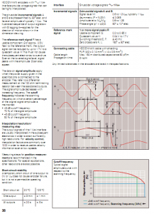

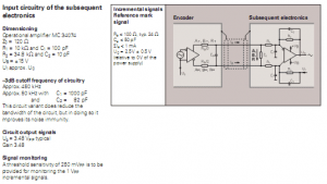

Итак, из даташита на энкодер выяснено, как его выход подключать. Даже упоминается ОУ MC34074, вот вполне вероятно, что они и стоят там.
Еще хочу обратить внимание, что что с датчика идёт не просто синус, а два сигнала - синус и косинус. Угол можно и нужно ч-з арктангенс считать.
A variation on the Incremental encoder is the Sinewave Encoder. Instead of producing two quadrature square waves, the outputs are quadrature sine waves (a Sine and a Cosine). By performing the arctangent function, arbitrary levels of resolution can be achieved.
скорость нарастания сигнала около 1В/С
Юра, что-то слишком быстро получилось.
P.s. Что-то я не найду, где реально можно купит продукцию heidenhain... ну хоть цены посмотреть.

aeromash
Зарегистрирован: 03.01.2009
Сообщения: 2835
Благодарности: 115
Добавлено: Вт Дек 01, 2009 02:51    Заголовок сообщения: Ответить с цитатой
Я тут подкоп под Беларусь делаю. Very Happy Потому мог и ошибиться. Я брал из расчета пяти вольт размах. Счас гляну еще раз.

Благодарности: 211
Добавлено: Вт Дек 01, 2009 03:05    Заголовок сообщения: Ответить с цитатой
aeromash писал(а):
Синус - косинус запускают, чтоб знать в какую сторону крутится.
Ну это понятно, интереснее:
