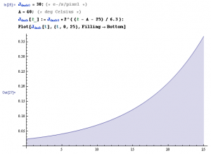

График см ниже. Я взял худший случай для теплового шума -- 30 е-/с/пиксель и 2-ступенчатую систему охлаждения с дельтой в 40*С. Получается, что мы имеем примерно [0.025, 0.4] e-/с/пиксель при температуре о.с. 25*С.
По старым расчётам, у меня получалось примерно 1 ADU = 1.3 e-. Так ли сильно будет влиять небольшая (относительно) задержка?
Да, остаётся случай, когда у нас камера висит в параллель с другими устройствами, тогда возможны серьёзные затыки на шине.
График зависимости Jdark от температуры окр. среды.
