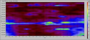

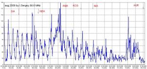

Уважаемые друзья! Представляю Вашему вниманию результаты радионаблюдений метеоров в августе 2009 г.

Уже неделю думаю, чтобы ответить на подобное представление результатов. Слов тем не менее не хватает, то ли отсутствие филологического образования мешает, то ли...
Файл пережат, это ладно... Год перепутан, это тоже все несущественно. Но я первый раз вижу диаграмму, в которой каждому моменту времени соответствует целый спектр значений мрс. Surprised
А со вторым графиком... Временная шкала: какова цена деления? Часы, сутки, или и то, и другое? И что означают числа в скобочках?

Год перепутан это не столь важно Smile В скобках указан отсчёт часов от 0 часов UT 1 августа 2009. На диаграмее подразумевается число мрсов на определенном интервале времени с 0 до 1 часа, с 1 до 23-х и т.д. и т.п. Вот например, если на n-м часу было такоето число мрсов, это надо понимать как на интервале n - (n+1). Татьяна, я лишь пользуюсь этим софтом, составитель же Toliman. Цена деления 10,25 часов.
С точки зрения определения количества мрсов за n-й час это так Very Happy , но по диаграмме получается немного не так ;)
Мрсы в скобках идут с накоплением(или к концу месяца количество мрсов в час возрастало?! Surprised ), т.е. это число мрсов в интервале от 0.00 1 августа 2009 и до n-го часа m-го числа. Так?
Только смысл в такой шкале и цене деления? Но это уже вопрос к Сергею.
А что с первой диаграммой?

Формат данных таков. Ну например:
Дата Номер часа N
01.08.09 0 10
01.08.09 1 15
01.08.09 2 17
В сутках, согласно RAMEDA имеем 23 пронумерованных часа. От 0 и до 24. Скажем, на первом часу было 15 мросв. Это надо понимать как между 1 и 2 UT 01.08.09
Никакого накопления мрсов от 1 до 31 августа!!!!! Surprised
Есть формата RMOB : www.rmob.org
RAMEDA сохраняет данные в RMOB - формате, которые отправляю Виталию (Lupusu) в первую очередь как куратору радиогруппы. Ну и дублирую Крису Стюарту, дабы не напрягать Виталия своими данными. Smile
А что не так с первой диаграммой? Там цветом показана активность мросов почасам и посуточно. Это таже вторая диаграмма, только имеет еще 3-е измерение. Две шкалы времени и одна - активность мрсов. Smile

Почти целый год Иван использует эту программу, а вопросы появились толко сейчас. Попробую объяснить. В радионаблюдениях определяется количество событий (МРС) за интервал (час) наблюдений.
- график 2. По оси Х нанесены интервалы наблюдений - они указаны в скобках, но так как интервалы ни о чём не говорят людям, то есть сделана привязка к датам. В августе 31 день по 24 часа, т.е. получается - 744 интервала. По Оси Y - количество МРС.
- график 1. Так называемая колограмма, в которой по оси Х - отложены часы наблюдений от 0 (00:00-01:00) до 23 (23:00-24:00); по оси Y - даты наблюдений; цветом определяется активность. Позволяет наглядно видеть изменение активности метеорного фона по часам и по датам. Например, хорошо видны четыре пика активности Персеид, которые на линейном графике (2) не видны:
--11.08.2009 с 11:00 до 12:00.
--12.08.2009 с 23:00 до 24:00.
--13.08.2009 с 05:00 до 07:00.
--13.08.2009 с 10:00 до 11:00.

а вот и график от ИМО
[img]http://www.imo.net/live/perseids2009/out/per2009peak.png?time=1259585850[/img]

Еще добавлю, что в 90-х годах визуально видел повышение активности потока примерно за неделю до даты максимума. Такое повышение было видно практически каждый год. А когда "подсел" на радионаблюдения то с удивлением обнаружил тоже самое повышение актиноти примерно за неделю до основного (традиционного) максимума. Такой ранний всплеск, по идее, должен быть заметен и по видеонаблюдениям.
Визуальные графики ИМО и мои радио может быть не совсем корректно сравнивать? Smile
Добавлено: Сб Янв 02, 2010 20:25    Заголовок сообщения: Ответить с цитатой
Все вопросы по 2му графику были только от непонимания, что за число стоит в скобках. Теперь понятно, что это часы, а не количество мрс. Very Happy
Ребят, это научные результаты и тот, кто видит графики, не должен догадываться, а должен четко видеть, что означает каждое число на графике. Были бы данные подписаны, не возникло бы вопросов. Wink У ИМО, как видите, с этим все в порядке ;)
Теперь все ясно, за исключением того, что непонятно, почему деления имеют разный вес (от 39 до 41h), но это действительно не имеет значения. Что до результатов, то график прекрасен. Cool
По первой колоРграмме:
диаграмма, в которой каждому моменту времени соответствует целый спектр значений мрс.
Тут мне нужно пояснить картинкой, что я имею в виду, дабы избежать лишних пояснений, так что спрошу чуть позже.

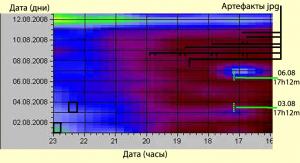

Поясню, что Таня имела в виду.
Сергей, Иван может и использует программу целый год, но я не помню, чтобы целый год регулярно здесь постились результаты радионаблюдений метеоров в данном виде. Форум был закрыт по техническим причинам.
Имеется ряд вопросов и пожеланий по представлению данных.
1. Ну зачем так зверски сжимать картинку, что потом половина информации представляет собой артефакты сжатия???
2. По оси абсцисс (х) величины должны возрастать слева на право. Или это скрин из арабской версии проги?
3. Какой физический смысл градиентов по оси ординат(Y) в пределах одного дня? (примеры я заключил в чёрные рамки)? Ведь тогда мы приходим к тому, что для определённых моментов времени (на картинке обозначено зелёным), к примеру, 03.08 17h12m и 06.08 17h12m вместо одной точки мы получаем диапазон значений!!!

Тоже согласен! Jpeg'ом только фотки жать, а графики, диаграммы, таблицы и т.п. - только gif, а лучше png.

- по сжатию картинки. Программа копирует график в буфер, выводит на принтер или сохраняет как BMP-картинку. А там кто как хочет - так и конвертирует в любой формат.
- График на самом деле трёхмерный, просто он так развёрнут - взгляд по оси Z. и ось Х можно развернуть как угодно.
- Так как строится поверхность активности, то нужно как-то связать две разные точки: 09.08 - 100, 08.08 - 40 (например). Вот эти два значения и аппроксиммируются промежуточными данными - градиентом. Альтернатива тут может быть одна - или так или столбчатая диаграмма. Я решил остановиться на градиенте.

Сергей, есть предложение добавить сохранение в PNG, т.е. формат сразу готовый для вэба и функционал аппроксимации соседних дат сделать отключаемым. Все будут счастливы.

Сергей, в общем всё понятно.
Тогда к Ивану и остальным пользователям проги - представляйте данные в удобоваримом виде.
Но насчёт градиента - это в корне не верно, ИМХО. На графике должны быть представлены только реально полученные отсчеты, без всяких там переходов. Зачем точки связывать? Это же не график какой-то определённой функции... Столбчатая диаграмма лучше. Если не сложно, добавь, плиз, такую опцию в следующую версию проги, а? Wink
