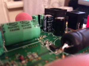

Добры вечар усім!
Дабраўся нарэшце паглядзець, што здарылася з маёй EQ6 (амаль год таму яна згарэла, калі падлучыў яе да машыны, пасля карыстаўся толькі механікай). Выцягнуў плату - знешне выглядае акуратна, нічога не паплавілася, не пацямнела. Але адзін (здаецца, нават два) кандэнсатар уздзьмуўся зверху. Можа гэта быць прычынай паломкі і пацверджаннем, што ён згарэў? І тады другое пытанне - хто б мог дапамагчы іх перапаяць і дзе такія дэталькі можна купіць (у мяне да электронікі рукі зусім крывыя)? Кандзёры 470 мкФ, 25V.

Кондёры можно купить. Это не проблема. Точно такой номинал? Посмотри внимательно и на других кондёрах. Желательно поменять все. Отпишись мне по количеству и номиналу, завтра на рынке куплю - на месте перепояем и проверим. Главное, чтобы микросхемы были в порядке...

О, дзякуй, што так актыўна адгукнуліся! Заўтра з радасцю прыцягну сваю монці ў планетарый. Кандзёры я сфоткаў, здаецца, з параметрамі нічога не памыліўся. Калі раптам, Барыс, зможаш заўтра набыць, буду вельмі-вельмі ўдзячны!

Акрамя двух ужо пералічаных 470 мкФ 25V YC, на плаце адзін вялікі 1000 мкФ 35V, чатыры 47 мкФ 35V, адзін 47 мкФ 16V і адзін 100 мкФ 25V.

Распухший конденсатор заменили. Предварительные изменения показали, что встроенный конвертер 12 В --> 30 В на плате работает, кварц тоже. Видимо, конденсатор коротил вход пульта управления. После перепайки пульт заработал, монтировка крутится. Нужно её погонять ещё. Пока оставили монтяру в планетарии.
