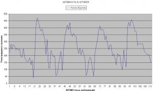

Предлагаю вашему вниманию результаты круглосуточных радионаблюдений на частоте 90,1 МГц (до приезда Лупуса и Деймоса).
Пик Драконид не выделяется на общем Фоне. В метеорном календаре ИМО на 2008 г. упоминается о вспышке активности некоего потока на границе Дракона и Жирафа в ночь с 5 на 6 октября 2005.По данным ИМО В 2006-2007 гг. особой активности замечено не было из области с а=165 б=+78 градусов. Для 5 октября 2008 пик прогнозировался в интервале 13.15-15.30 UT. По моим данным некотрый всплеск активности в радиодиапазоне мог произойти около 11-12 UT 5 октября 2008 г.Визуальных Данных от наблюдателей нашей Сети пока не поступало...
На графике прослеживается некоторое повышение активности метеоров 3 октября около 09-10 UT.Возможно, это проявление активности дельта-ауригид.

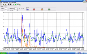

Иван, посмотрел я твой график. Знаешь, что то он вообще не похож на то, что рисует моя техника. Я начал наблюдать 14.10.08 в 00:00UT, даты и время указаны в архиве. На моих диаграммах видны экстремумы спорадики и куча-мала пиков активности. А у тебя , извини за правду, "мыло". Даже колебаний суточной спорадики не видно, все в одной "фазе".

Ну что поделаешь, я ведь не выдумал такой график. Что SL поймала, то я и принял во внимание. Да, амплитула суточных колебаний не высока. Что поделаешь. У меня копеечная аппаратура, не сравнится с твоей, Альфред. Но в 2009 думаю приобрести профессиональный приемник. Вот тогда и сравним. Пока же так наблюдаю.

Иван,дело не только в аппаратуре. Нужно договориться как оформлять наблюдения. Я в твоих точках запутался и рукой махнул на диаграмму. ПРЕДЛАГАЮ: Выкладывать в форум два zip-файла-почасовую активность и диаграмму в Excel. Диаграмму строить не точечную,а плавную кривую,соединяющую почасовые точки. Время указывать в UT. Вот тогда хоть что то сравнить можно будет. P.S. Иван,Альфред появится не ранее середины ноября. С тобой в этой теме общаюсь я- Алексей Гузанов (RA4LNS).

График совместно с данными (час наблюдений+активность), т.е полностью файл Excel. Пустой график в виде картинки не информативен. В выходные открою тему "Радио Ориониды-2008", там увидишь как и что я выложу. Есть очень интересные данные за 20.10.08. Подходи в воскресенье, поддержишь тему.
По персеидам у нас с Альфредом пик отличается почти на сутки! А как это объяснить непонятно.
У вас не только в Персеидах временная разница. Довольно не плохой пик августовских u-Ариетид тоже "разошелся". Я и пытаюсь причину выявить. Вобщем не жмись, поднатужся с подсчетом событий и выкладывай всю информацию с 14.10.08 по 26.10.08. в тему "Радио Ориониды-2008".
Подождем что скажет Виталий.
Иван, на Бога надейся, а сам не плошай! Мы эту причину сами в состоянии выявить.
P.S.
Жаль что радиометеорщиков мало. Я специально допустил ошибку в графике и данных, что выложил в этой теме. Никто меня не поправил! Значит тема людям не интересна. Так что, Иван, будем "Колумбами".

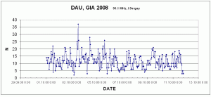

Вот, в приливе энтузиазма от возможностей программы RAMEDA решил проверить результаты по Драконидам в 2008 г. Увы, поток, судя по моим данным, не проявился, слившись со спорадическим фоном, но на небе я вживую видел активность Драконид в этому году, правда кратковременную. Это факт! А радиотелескоп не засек. Но тогда был еще 75-омный фидер. Может он "виноват"? Сейчас с 50-омным выше сигнал/шум. На графике четко выявился пик DAU (дельта - ауригид) 3 октября. Я не сомневаюсь что это именно дельта-ауригиды! Некоторые малые потоки и моя техника может детектить!
Максимум около 8 UT 3.10.08

Виталий, а где в Интернете можно глянуть кривые метеорной активности в радиодиапазоне по месяцам, только не Колограммы! От них рябит и не очень они удобны для сравнения с моими графиками. Я прошелся примерно по десяти линкам , но так ничего путного не встретил. Меня интересует КАК БЫЛИ ДРАКОНИДЫ В РАДИОДИАПАЗОНЕ. и ДЕЛЬТА-АУРИГИДЫ. У некоторых иностранных наблюдателей аппаратура такая мощная, что вся середина октября 2008 - сплошая красная полоса (в Колограммах - это пиковая, максимальная активность).
Добавлено: Вт Ноя 25, 2008 15:26    Заголовок сообщения: Ответить с цитатой
Идёшь на сайт RMOB, в раздел ТЕКСТОВЫХ данных -- http://visualrmob.free.fr/articles.php?lng=en&pg=4. Скачиваешь оттуда данные за определённый нужный период, затем правишь их до вида матрицы чисел, загоняешь в Exel, и строишь график N(t) за интересуемый период. Именно на базе этого архива тестировался метод Стиерта его разработчиками.

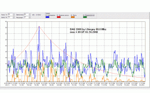

Вот перепроверил свои данные за начало октября. Как сумел в RAMEDE построил график с учетом хелпа и рекомендаций Виталия. Честно говоря, так и хочется ветки экспоненты изменить, но, как ни колдовал с вариацией параметров а, b. так не получилось такого графика огибающей, которого бы хотелось увидеть. Пик DAU (дельта-ауригид), все-таки приходится на 9 UT 3 октября, а не на 8 , как я посчитал ранее. В том, что я получил данные по DAU уверен. Как я указывал в другой ветке по радионаблюдениям, у испанского наблюдателя Enric Fraile зафиксирован пик 3 октября 2008. В 2008 meteor shower calendar (IMO) максимум активности DAU 3 октября с ZHR=3. Так что чувствительность моей аппаратуры достаточная. Если вблизи крупного потока, действует малый, последний наверняка "утонет" в активности главного на графике. А вот вне активности главных потоков, малые, наверняка могут фиксироваться даже с моей техникой.
