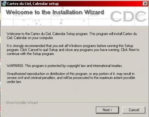

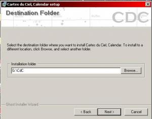

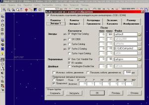

У меня в Cartes du Ciel не отображаются звезды. Что нужно сделать???
Добавлено: Вт Авг 07, 2007 02:38    Заголовок сообщения: Ответить с цитатой
Во-первых, какая версия "Картеса" у тебя инсталлирована? Если 3.0, то у меня тоже были такие проблемы. Советую сделать uninstall, и поставить 2.76 -- CdC, 3.9 MB плюс апдейт к этой версии, 1.2 MB. Каталоги объектов, которые у тебя есть, подойдут и к этой версии проги.
Теперь инсталлим каталоги. Пример: cdccal.exe.
Запускаем exe'шник. Видим окно, как на первом рисунке. Жмём Next, снова Next и видим окно, как на втором рисунке. Пусть мы до этого установили Cartes du Ciel в директорию g:/CdC. Этот же путь оставляем -- т.е. всегда оставляем путь в родительскую директорию (g:/CdC), а подпуть в директорию, где хранятся все каталоги (в нашем случае g:/CdC/cat/) не указываем -- прога сама его пропишет и скинет туда все каталоги. Жмём Next, и инсталируем таким образом каталог и все остальные каталоги по образу и подобию вышеуказанного.

После того, как проинсталили все каталоги, запускаем планетарий (Ciel.exe), идём в пункт меню "Настройки" (6-й слева в верхней панели меню основного окна планетария), заходим в подменю "Настройка параметров каталогов и объектов". Появляется окно, как на третьем рисунке. Теперь нужно зайти в директорию g:/CdC/cat/ и посмотреть, какие каталоги у вас установлены. Потом вернуться к окну с настройками каталогов и проставить "птички" и выбрать из Проводника путь к этим каталогам -- по всем закладкам. У меня понадобились все закладки, кроме "Звезды 2", "Изображения", "Кометы", "Астероиды", "Зв. величины" -- там всё по умолчанию. Теперь звёзды должны появиться.
