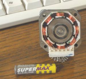

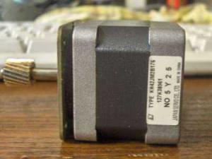

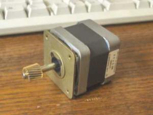

Добыли мы как-то с Вовой (Pova) из цветного лазерного принтера Xerox несколько моторчиков. Два из них надо будет немного подпоять -- оторвалась проволочка от одной из обмоток.
А вот один, вроде, рабочий. Маркировка по XEROX: 127К38561, type KH42JM2B176. Фотки -- ниже. Просьба к нашим "мотористам" -- опознайте, плиз, -- шаговый это движок, или как? У него 6 выводов.

По внешнему виду не определишь даже шаговик ли вообще.
У меня есть лишь предположение -- гибридный униполярный шаговый двигатель.
Но все зависит от проверки:
Алгоритм следующий:
1. Вращаем вал.. если чувствуются шажки -- шаговик.
2. Вращаем вал на 360 гр и считаем кол-во шагов (скорее всего 200 будет )
3. Проверяем теорию униполярности. Берем тестер.
а. Находим две пары по три провода , между которыми есть
сопротивление.
б. Теперь между этими двумя проводами находим проводок , который дает с двумя другими наименьшее сопротивление -- это и есть общий.
в. повторяем процес для второй пары трех проводов
4. Подлючаем общие провода к +5 В и соединяем 0 с остальными четырьмя провоами поочереди и находим такую последовательность, что вал крутится в одну сторону и равномерно.
Тест окончен.
Впринципе на второй картинке кажется видны общие провода.
Дерзайте.

Он таки вертится!
Во-первых на прокрут чувствуются микрошаги -- примерно 50 на окружность.
Во вторых -- 6 выводов разделяются на 2 группы, между которыми есть проводимость. Если на представленной последней картинке выше пронумеровать выводы слева-направо (1-2-3-4-5-6), то выводы 2 и 5 -- общий провод.
Мне не удалось заставить его вращаться равномерно, но если переключать "0" с вывода 1 на вывод 3, когда на 2 -- +5В, то движок делает ровно один микрошаг, причём чётко, со стуком. То же и для выводов 4-5-6.
Так что это шаговик!

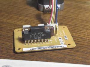

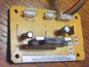

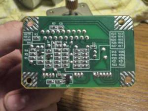

К нему "прилагается" плата (т.е. я удсужился её вывинтить, когда разбирали принтер). Фотка её ниже.
На схеме SLA7051M -- "UNIPOLAR STEPPER-MOTOR TRANSLATOR/PWM DRIVER". Даташита прикреплена к посту. Может можно как-то заюзать если не всю плату, то хотябы эту микруху?
ха... так у тебя все есть... контроллер шаговика с драйвером.. как им управлять см свою же документацию : пример применения и осциллограмы. ;)

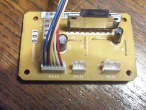

А я всё равно не догоняю, как им управлять -- с шаговиками раньше дела не имел, пока не разобрался. Может пояснишь?
Как мне заюзать эту плату? Что подсоединять к разъемам Р432 и Р430 на плате (см. фото ниже)?

Lupus писал(а):
Не, я проверял -- шаг чётко ощущается. Не более 60 на окружность.
Значит не гибридный.. вообще странно .. тогад толжно быть около 30 . Иначе я не знаю что за он...
Ты имеешь ввиду схему внизу стр. 6 даташиты -- Typical application?
Да схему внизу..
Тебе не надо управлять .. за тебя это сделает эта самая микросхемка..на нее нужны всего лишь несколько сигналов
1. clock - тактовый сигнал до 100 кГц
2. CW / CCW -- направление вращения
3. full/ half -- низкий или высокий уровень здесь задает режим работы -- шаг или полушаг (последний является предпочтительным)
И все .. просто как грабли..
ЧТо подсоединять к разьемам ?? ну подумай.. посмотри на плату и на доку для этой микрухи.. и сразу поймешь , что к ним соединять...

Pova, вновь проявив свои недюженные способности к поиску инфы в нэте, нашёл даташиту на этот движок: KH42JM2B176
Дополнительная инфа, взятая ТУТ:
Код:
Attributes
Type........................Stepper Motors
Height......................42mm
Holding Torque..............2.4mNm
Length......................40mm
Rated Current Per Phase.....0.79 A
Shaft Diameter..............5mm
Shaft Length................24mm
Step Angle..................1.8°
Voltage Rating..............5.93V(dc)
Width.......................42mm
Over View
KH42 Range Motors
    * 2 Phase
    * Unipolar operation
Range Overview
Specified Frame Size Motors
1.8° Step Angle
Hybrid stepper motors with 4-phase construction resulting in much higher working torque and stepping rates than available from the permanent magnet types, while at the same time maintaining very high resolution due to the small step angle. Applying the correct electrical pulse sequence to the windings of the stepper motor results in a 1.8° step angle rotation of the spindle (i.e. 200 steps per revolution). When correctly loaded and driven these motors will produce discrete output steps. The number of steps and speed of rotation are respectively determined by the number of pulses and frequency of the input signal. This provides an ideal method of both speed and position control.
Applications include:
    * High resolution requirements
    * Robotics
    * Paper feed mechanism
    * Teletype printers
    * Small machine tools
    * Computer peripherals
    * X-Y plotters
Получается, что у него действительно 200 шагов на окружность... Хотя ручками ощущается, что меньше. Ну да ладно.

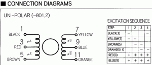

Да, униполярный движок. Вот схема подключения из даташита:
Не униполярный, это схема подключения униполярная. А подключать его желательно как биполярный, не пожалееете ;) Про потерянный момент...

Deimos писал(а):
Может тогда имеет смысл сий движок заюзать в связке с червяком?
Обязательно.. плавность хода возрастает
alexey_public
Сообщения: 36
Откуда: Минский район
Добавлено: Пт Авг 24, 2007 00:17    Заголовок сообщения: Ответить с цитатой
alexey_public писал(а):
Kostyan писал(а):
Неверно :)
Для работы в униполярном режиме используются все выводы, для работы в биполярном - средние выводы обмоток можно не использовать.
Смотрим например здесь:
http://electroprivod.ru/bipolar.htm
P.S. Просто двигатели и управление ими - это можно сказать - моя слабость in love
Хм.. по ссылке же ясно дано различие между биполярным, униполярным и четырехобмоточным.
Подитожу.Двигатели подразделяются не по схеме подключения , а по кол-ву выводов (т.е по числу обмоток и способу вывода управляющих пинов наружу.)
Да действительно униполярный можно запитать и как биполярный , но это не делает право называть униполярным движок биполярным. Иначе бы с таким же успехом можно было бы сказать, что четырехобмоточный если его запитать как биполярный станет именно биполярным. Razz Razz Razz
Так оно ж так и будет :D
Ладно - убедил, действительно обмотки более слабые изначально, с этим ничего не поделаешь, или охлаждать дополнительно, или еще придумывать способы. Но тем не менее - в вашем случае этот двигатель можно включать как угодно - выводы обмоток позволяют это делать совершенно спокойно.Другое дело что не всегда это нужно. Просто на удержании ток обычно меньше, а при шаге - можно работать как с биполярным не опасаясь разрушения от перегрузки - время коммутации невелико. Впрочем это все детали, тем более есть готовый контроллер.
Кстати на микрошаг - проверьте документацию, елси он не рассчитан на микрошаг, то рисковать не стоит - будет большая нелинейность. Без ОС по положению ее исправить будет очень сложно, только если она зашита в тот самый контроллер заводской. Для высокоточной техники такие нелинейности дадут большие погрешности.
